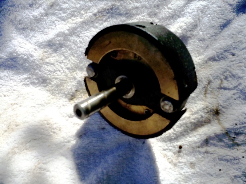

les garnitures de masselottes de l'embrayage centrifuge sont bien humides.
Je me demande encore comment l'eau a fait pour entrer là-dedans....
GLANUM (1936) à St Rémy de Provence - Page 3 Img_2057
Je ne sais pas encor ce que je dois faire à ce sujet....
GLANUM (1936) à St Rémy de Provence - Page 3 Img_2060
Les ressorts sont bons, c'est déjà ça !

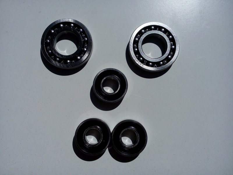

Même si sur la photo ces roulements paraissent en bon état après nettoyage, ils sont tous archi-bloqués et rouillés...
GLANUM (1936) à St Rémy de Provence - Page 3 Img_2059
A changer ! cheers

Aussitôt commandés , aussi tôt reçus !
sont vraiment "PROS" chez 123 Roulements !!!!
GLANUM (1936) à St Rémy de Provence - Page 3 Img_2077
Mon souci = faire des joints "feutre"....

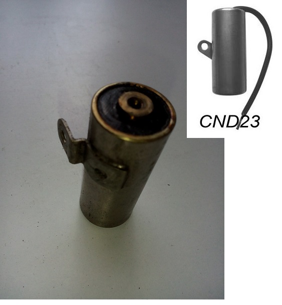

As-tu trouvé qq chose , sinon, il y a ceci que tu peux peut-être adapté... Question  ou , au moins le ressort Exclamation   : http://www.macadam2roues.com/fr/rupteur/567-wageor.html
et pas cher...Neutral
On dirait même que c'est celui-là : Idea Shocked http://www.macadam2roues.com/fr/rupteur/563-safi.html
GLANUM (1936) à St Rémy de Provence - Page 3 Empty
MessageSujet: Re: GLANUM (1936) à St Rémy de Provence   GLANUM (1936) à St Rémy de Provence - Page 3 EmptyMar 30 Aoû 2016, 16:15
Un grand MERCI Michel !!! GLANUM (1936) à St Rémy de Provence - Page 3 287628
en effet c'est bien le bon modèle :
GLANUM (1936) à St Rémy de Provence - Page 3 Captur64
Je suis toujours surpris de trouver des pièces pour un engin qui a 80 ans !!!
la platine d'allumage est bien du SAFI
GLANUM (1936) à St Rémy de Provence - Page 3 Img_2148
Je vais donc voir pour leur commander aussi le solénoïde qui va bien.

Pour le solénoïde, les dimensions du modèle en vente qui ressemble le plus ne sont pas notées mais je suppose que c'est bon :
GLANUM (1936) à St Rémy de Provence - Page 3 Img_2149
