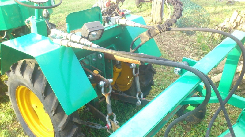

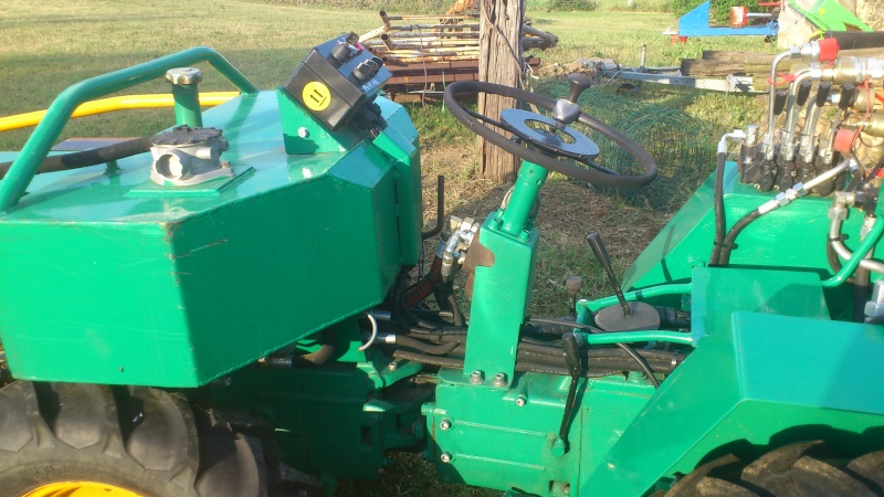

sur la base d'un holder acheter sans moteur (moteur 2 temps diesel 20 ch)
montage d'un lombardini 3 cyl 40 ch avec 2 pompes hydraulique + un réservoir 100L
tondeuse hydraulique
relevage  hydraulique + trois point
couplage complémentaire hydraulique
direction hydraulique

salut didier tu as bien travaillé : bel ensemble
Masculin Nombre de messages : 7268
holder - holder hydraulique Empty
MessageSujet: Re: holder hydraulique   holder - holder hydraulique EmptyMar 16 Juin 2015, 13:15
Bravo, il y a du travail! un tout hydraulique, c'est confortable holder - holder hydraulique 287628

La vache, y a du taf la dessus !!!!
Bravo et propre en plus. Moi je metterai un pare brise rabattable sur le réservoir hydro, style jeep !! lol

pour les manettes aucun probleme
le seul probléme la stabilité dans les dévers

Bien sûr, le réservoir hydro relève le centre de gravité du tracteur.
Avez-vous la possibilité d'élargir la voie ? Vous y gagneriez.
Beau travail et opérez avec prudence dans les pentes !
