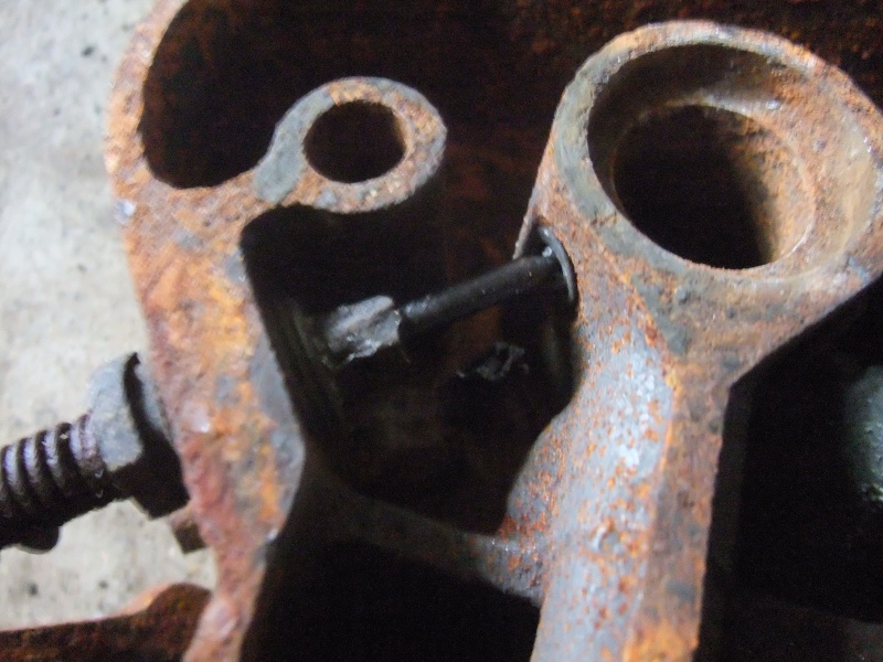

| bonsoir merci a piquand 73 pour les pieces sur le carburateur de l ihc les vis pointeau son a changer est ce que ca se trouve facilement en france ou je dois en commander en amerique? si ca existe en france ca serait super bonne soiree | |
fivet
Nombre de messages : 1813 Age : 47 Localisation : saint georges des groseillers 61100 Date d'inscription : 19/04/2008
 | Sujet: moteur ihc et millot C1 Sam 04 Oct 2014, 11:14 | |

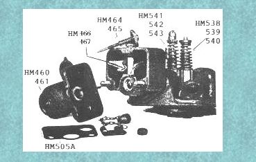

| bonjour j aurais besoin de conseils concernant le carburateur ihc car il a des pieces cassées et je voudrais savoir si ca se change facilement et si on en trouve facilement en france sans passer par les etats unis  bonne journee | |
Nombre de messages : 6293 Age : 77 Localisation : vendée Date d'inscription : 14/12/2006
 | Sujet: Re: moteur ihc et millot C1 Sam 04 Oct 2014, 18:04 | |
| Bonsoir Je ne suis pas trop sûr, mais je ne crois pas que l'on puisse trouver ce genre de pièces toutes faites en France. Tu peux soit les faire ou les faire fabriquer par un bon tourneur, soit les commander aux États Unis chez Hit & Miss :   Ou trouver un carbu complet en bon état..... Bon week end François | |

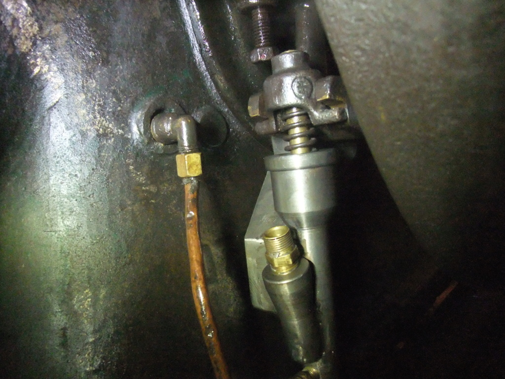

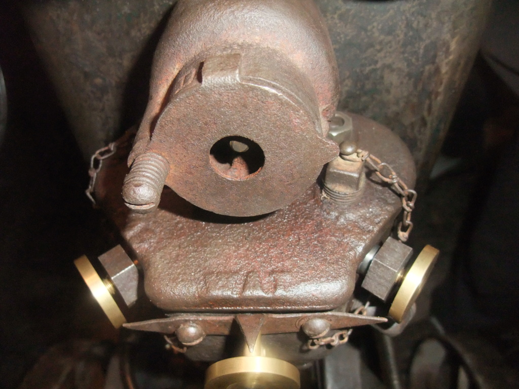

| bonsoir j ai repris les travaux sur le gros ihc 3 hp resumons quand je l ai eu il manquait pas mal de pieces j ai reussi a en retrouver par des gens du forum que je remercies au passage j avais une pompe a essence qui semblait bien et qui finalement etait dans un triste etat elle partait en bouts donc j ai du en faire une qui ressemble a peut pret a l originale et qui pompe bien  ensuite j avais des soucis avec la magneto elle etait faible pour des bougies de 18 donc j ai fais une reduction pour une de 14 et la ca marche l etincelle est bonne ca me rassure d etre monté la aussi comme a lorigine ensuite le carburateur il etait absent j ai retrouvé un corps de carbu tout le reste etait pourrit a l interieur rien de sauvable donc j ai refais des pieces tout ca c est en deux parties la partie en acier avec l ecrou de serrage va d un bout a l autre du carbu avec un trou pour l essence et la partie en cuivre avec le tube plongeur qu on voit pas sur la photo qui en trouve en dessous est monté par dessus et quand le tout est serré c est etanche  et l exterieur avec les pointeaux en place avec les molettes en laiton comme ca facile a souder a l etain  forcement j ai fais un essai comme il se doit meme si c est dimanche pas grave et il a tourné  reste encore la tuyauterie a faire et divers petits travaux encore comme mettre un huileur pour le piston ca tombe bien j en ai un et aussi le graisseur de vilebrequin que j ai pas c est dommage voila bonne soiree | |

| bonsoir alors aujourd hui comme prevu j ai fais de la plomberie ca fait propre les soudures sont limées pas de bavures j aime pas ca   et le je regarde pour passer le fil de bougie dans un tube en cuivre aussi afin d eviter qu il se balade un peut n importe ou et ca rend mieux  il a encore tourné ce matin et tout a l heure il part tres bien au volant sans avoir a s exciter sur la manivelle de je n ai pas voila bonne soiree | |
