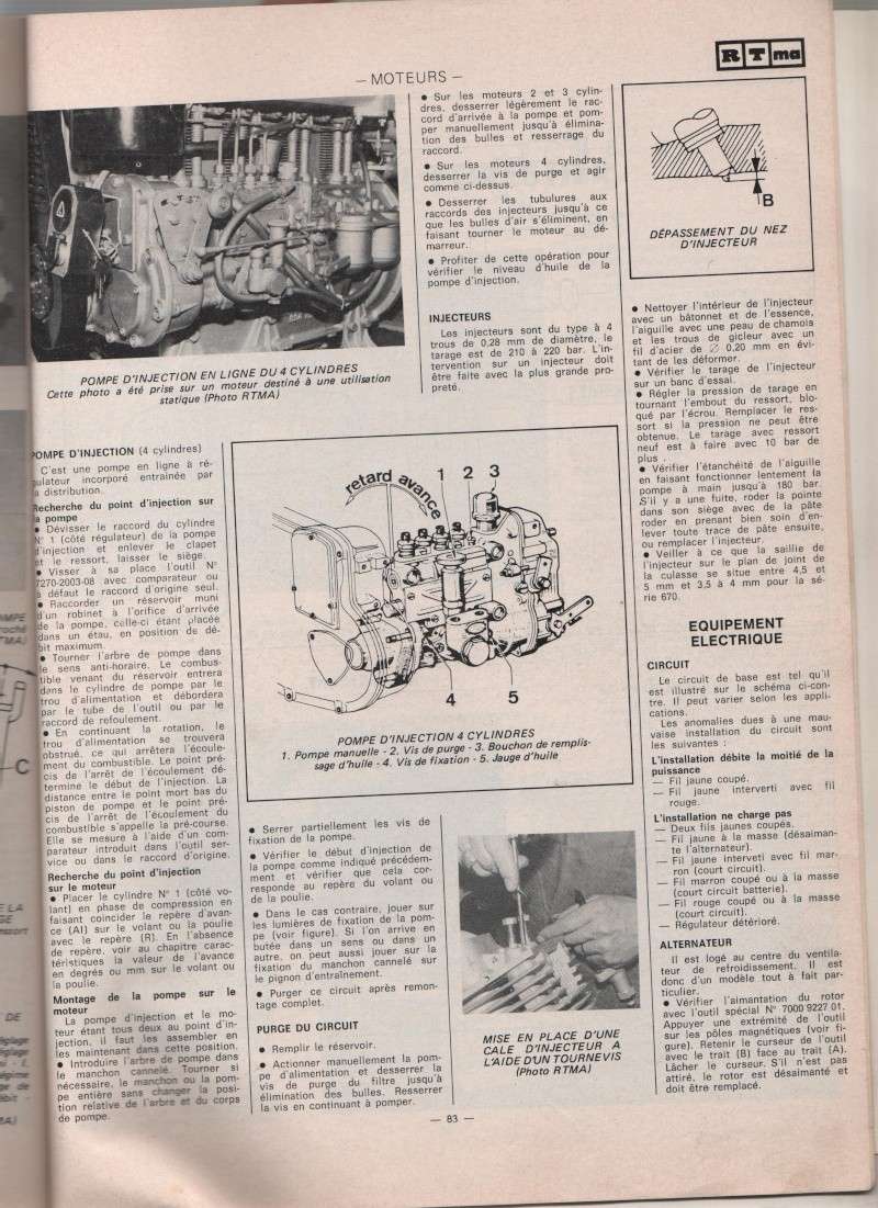

Bonsoir a vous tous,
ALVIN regarde le chapitre sur équipement électrique, il y a tous en détail de ce qu'il faut contrôler.
Ce document sert pour beaucoup de Lombardini.
Problème électrique sur moteur Lombardini LDA 672 Electr10
Problème électrique sur moteur Lombardini LDA 672 Lda_el11
Bon courage.

Merci beaucoup, Je ne peux pas m'en occuper tout de suite car je ne suis plus chez moi pendant 1 mois. Dès mon retour, je me remets dessus et ne manque pas de vous tenir tous au courant.
Merci encore.
