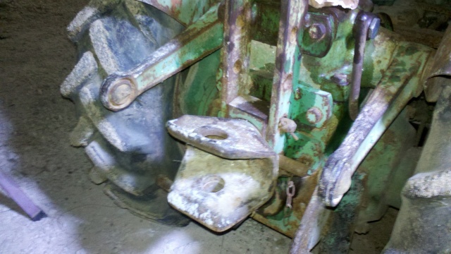

Mon relevage marche mais il me manque toute la tringlerie, barre à trous, tirants, ...
j'ai un fournisseur pas loin d'ici mais je ne sait pas du tout les longueurs qu'il me faut.
Est ce que quelqu'un aurait une photo ( image ) de ce montage et les longueurs SVP.
Tringlerie relevage HOLDER A21S 2014-017
Vs voyez, il me manque quelque barres !!!!!
Merci beaucoup et bonne soirée

Voici des photos de ce que tu cherches.
Tringlerie relevage HOLDER A21S Releva10
Tringlerie relevage HOLDER A21S Releva11
Tringlerie relevage HOLDER A21S Releva12
Tringlerie relevage HOLDER A21S Releva14
Tringlerie relevage HOLDER A21S Releva15
Longueur des bras: 540mm de rotule à rotule.

bonsoir a tous !!! j'ai peu etre le tendeur du milieu , je regarde demain et je te donnes la mesure , cordialement , richard84

bonjour a tous ! apres avoir mesuré au mieux , le tendeur du milieu que j'ai mesure au mini 50cm et a deux rotule d'environ 20mms qui sont grippées mais je ne m'en suis pas occupé mais cela a l'air d'ètre du standard agricole , cordialement richard84
