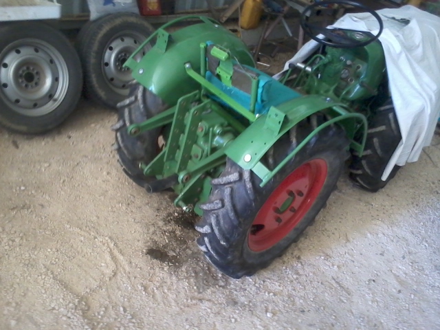

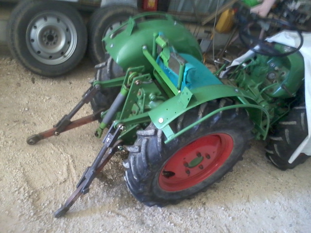

Sur la photo, mon collègue Bruno, en plein action, le problème se situe au relevage, il ne monte plus
après quelques allez-retours, hier j'ai ajouté 1.5 litre d'huile hydro. le relevage marchait bien, et après
20 min plus de relevage et manque d'huile, a nouveau 1.5 litre et le top du mystère ???????
IL N'Y A AUCUNE FUITE !!!!!!!!!!
On m' "braqué" 1.5 litre la nuit passé ????  elle s'évapore ???  ou    je commence à perdre la boulé ?????

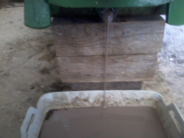

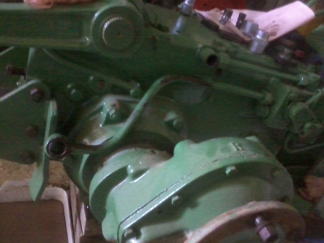

J'ai pris le Holder par les cornes et ce n'est pas beau à voir !!!!
j'ai démonté à nouveau tout l'arrière ( barres d'attelage, poste de conduite, les roues, ....)
et au moment de vidanger !!!!!
 S.O.S. Relevage HOLDER A21S Photo022

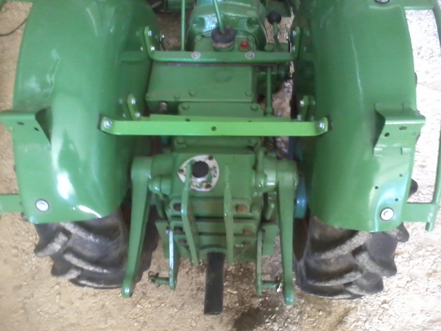

13 litres de vinaigrette, couleur lait au chocolat est sortie du pont arrière
j'ai débranché tout les tubes de l'hydraulique et enlevé le couvercle avec les bras de relevage
 S.O.S. Relevage HOLDER A21S Photo023
L'intérieur du pont est simplement" Dégeu " et j'y ai retrouvé pas mal de pellicules de ?????
et une bonne quantité d'eau ( étanchéité du joint )
 S.O.S. Relevage HOLDER A21S Photo024
Comment nettoyer se bazar ??? le rincer avec du GASOIL ?????
Côté couvercle le même bazar.

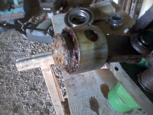

pour desserrer les boulons de la " chemise " du piston; effectivement; bonne clé et une rallonge mais
c'est fait .

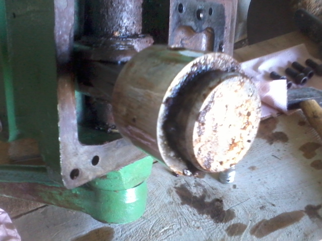

La à l'intérieur on est sensé de trouver; un piston entouré d'un joint, pour le piston, ca vas;
il y est . Côté joint, c'est pas gagné, il n'y reste plus rien. C'est un vrai miracle que ce relevage
à marché et tenue 1/2 heure, !!!!!!!!!
 S.O.S. Relevage HOLDER A21S Photo025
J'espère que quelqu'un à la référence de ce joint, car je ne peut plus rien y trouver dessus et je ne
connais pas les dimensions.
 S.O.S. Relevage HOLDER A21S Photo026

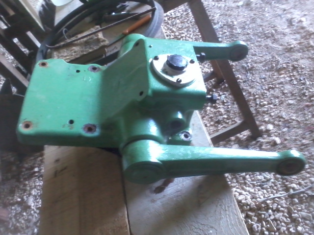

le joint du carter est mort aussi; j'en coupe un autre en papier à joints ( quelle epaisseur ??? )
ou je mets de la pâte bleu ???
Merci beaucoup d'avance à vs tous.

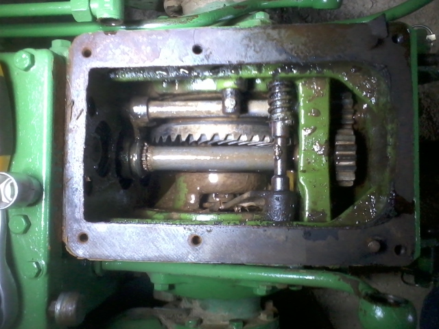

C'est vraiment pas très propre la dedans
encore une dernière question; faut il que je démonte le couvercle sous le levier de vitesse aussi
pour vérifier er éventuellement nettoyer ou pas ???
L' huile n' est pas allé dans se compartiment ou sont ils liées ???

la ref du joint chez Holder est la suivante:000 997 48 03,sa taille:48mm*65mm*10mm
tu devrais le trouver chez un marchand de joints ou un marchand de composants hydraulique.
Pour le carter tu peux prendre de la pate à joint type 549 de chez Loctite

 S.O.S. Relevage HOLDER A21S Photo028
Une photo du retour au hangar de mon collègue Bruno après la dernière tentative de tonte
avant de rentrer au " bloc opératoire."

 S.O.S. Relevage HOLDER A21S Photo029
 S.O.S. Relevage HOLDER A21S Photo030
 S.O.S. Relevage HOLDER A21S Photo031
Déposer le " poste de conduite ", le siège ( attention câblage de l'éclairage de la plaque ) et l'ensemble
des garde boues; 4 boulons sur le carter et les 2 boulons (13') qui tiennent les sabots pour mettre les pieds
( G & D ), la aussi attention au câblage feux arrière et prise remorque)
 S.O.S. Relevage HOLDER A21S Photo032
Tracteur sur calles et démonter les roues. Bien caller, comme c'est un "ARTICULE" sa pivote facilement vers la gauche et la droite. mettez les calles environ 7 cm plus loin ( profond) que le bouchon de vidange si non l'huile de vidange coulera sur les calles et on n'a pas la place pour mettre un récipient.
 S.O.S. Relevage HOLDER A21S Photo034
Démonter les roues et vidanger le pont.
Pensez y de prendre un récipient assez grand ( si tout vas bien il y sort au moins 8 litres )
chez moi ( à cause de la fuite au relevage ; il y est sorti 13 litre )et mettez le récipient en longueur
sa coule assez vite quand on ouvre le bouchon de remplissage sur la boite de vitesse .

Défaire le raccord du tuyau hydraulique a gauche arr. sur le couvercle du pont arr. une clé de 27, ( attention
de ne pas perdre les deux rondelles en cuivre) et il peut y sortir un peu d'huile.
 S.O.S. Relevage HOLDER A21S Photo033
Défaire le raccord du tuyau a droite arr. clé 27 - attention au 2 joints
 S.O.S. Relevage HOLDER A21S Photo036
Desserrer le même tuyau du coté du distributeur ( commande ) hydraulique, il faut juste le desserrer
de quelque tours et après doucement fair basculer le tuyau vers le côté, ( vers vous ).
comme sa il ne vs gène pas au moment de soulever la couvercle du pont.
il peut y sortir également un peut d'huile
 S.O.S. Relevage HOLDER A21S Photo037
Maintenant il reste juste à dévisser et démonter le tuyau hydro avant côté droite sur le couvercle du pont
clé 24 et attention au joints
 S.O.S. Relevage HOLDER A21S Photo038
Dévisser le couvercle ( 6 boulons, clé 17 ou 19 ) et tout est maintenant prêt à démonter.
Moi, je me suis mis derrière mon tracteur et j'ai soulevé le couvercle par les deux bras du relevage.
ATTENTION cette pièce est ASSEZ LOURDE , je l'estime à 30 ou 35 kilo et mieux est d'avoir
prévu quelque chose tout prêt d'avance pour le poser ( chaise, petite table , ... )
et voile a qua sa ressemble une fois démonté
 S.O.S. Relevage HOLDER A21S Photo039
 S.O.S. Relevage HOLDER A21S Photo040
Pour avoir accès au joint du piston de relevage il faut défaire les 4 boulons à clé allène, qui peuvent
être bien bloqué comme "JRemi" disait au paravent.
 S.O.S. Relevage HOLDER A21S Photo041
Et le piston sort de sa chemise ( on enlève plutôt la chemise autour du joint ) et voila le fameux joint
si il y reste quelque chose, ce qui n'est pas le cas chez moi !!!!!!!
 S.O.S. Relevage HOLDER A21S Photo042
 S.O.S. Relevage HOLDER A21S Photo043

Salut Rocky et merci pour ce reportage  Wink
Je pense à ce joint volatilisé, c'est incroyable qu'il ne reste rien Suspect
Il n'y a pas un bout au fond du cylindre  Question

Effectivement, plus rien est resté, quand j'ai vidangé le pont, je me suis aperçu qu'il y sortait
des style de "grumeaux" qui me fessait pensé ( au touché) a du goudron ou des petit morceau de gomme
qui se désintégrais entre les doits.
j'étais déjà un peut rassuré que sur le bouchon de vidange ( alimenté) il n y avait pas beaucoup de
maille ou de particules métallique.
comme je n'ai pas encore vue se joint (il est en commande) je ne peut que deviner à qua sa ressemble .
Je ne m'explique pas non plus comment il a put se désintégrer ou disparaitre comme sa.
om dirait qu'il à "fondu" ou bouffée par ..... ??,
