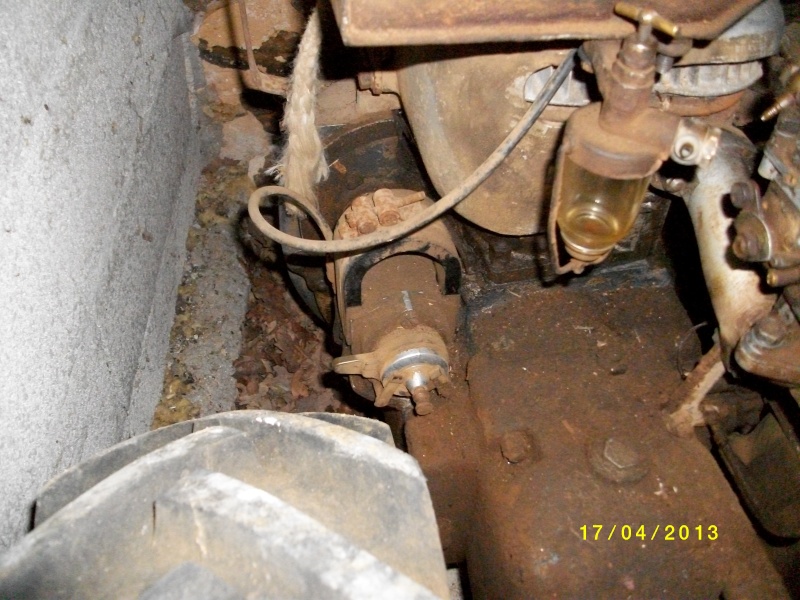

Pas d'avancé hier, come promis voici la photo de la magnéto.
Ce soir je bosse dessus avec un copain mécano, on verra bien ce qu'il en ressort.
Aide au redémarrage d'un pp5 Imgp1415
Désolé pour la photo je n'ai pas mieux, si il le faut j'en refait une ce soir.
