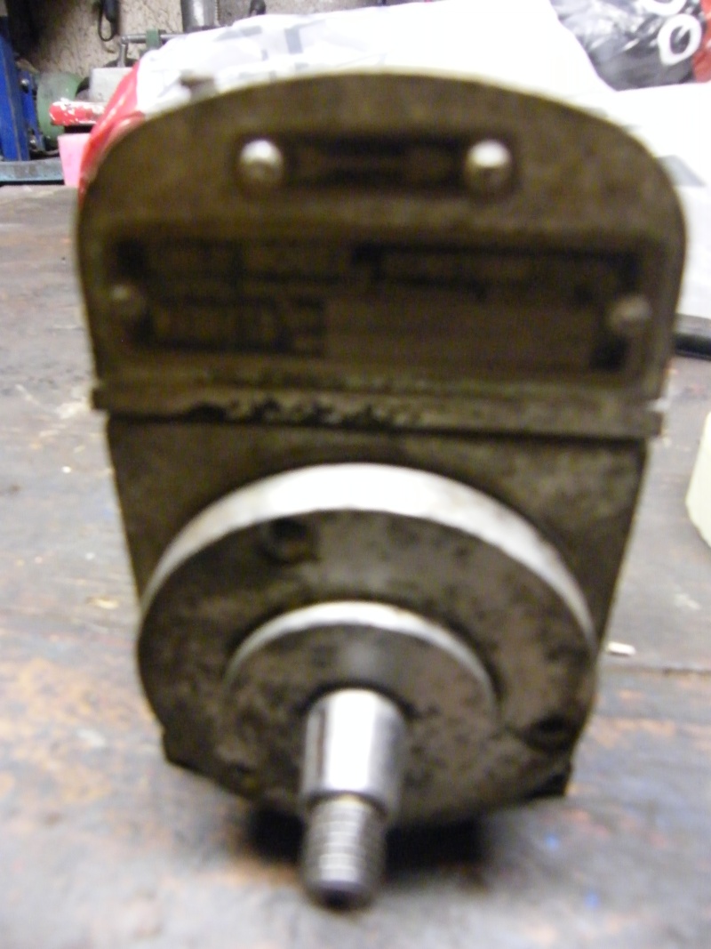

Bonsoir a tous.
Comme promis,voici les photos de notre ami Gilles
regulation bruneau 3cv superbloc Mototr22
regulation bruneau 3cv superbloc Mototr23
regulation bruneau 3cv superbloc Mototr24
regulation bruneau 3cv superbloc Mototr25
Et voila.

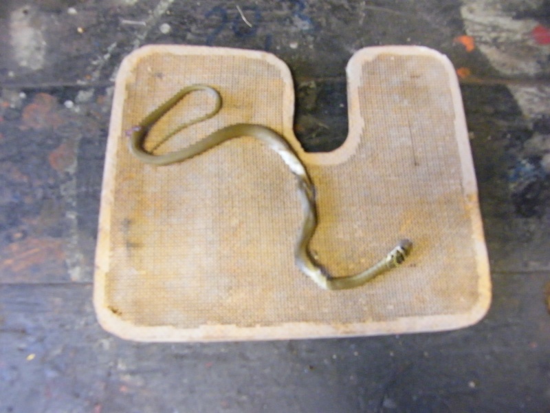

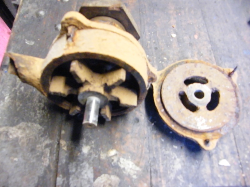

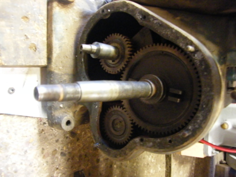

bonsoir a tous .Merci francois et michel ne riez pas trop fort mais dans le ventre a bruneau il n y avait pas de regulation ,l axe y etait et bien grippe lui .Maintenant je peux varier son regime par la molette et cela me suffit J ai demonte la pompe a eau et la j ai trouve du boulot et autre chose aussi Bruneau avait 1 vers solitaire vous verrez les photos par jeff Bonsoir a tous gil

Bonsoir a tous.
Voici les autres photos:
regulation bruneau 3cv superbloc Mototr26
regulation bruneau 3cv superbloc Mototr27
Et voici le ver solitaire:
regulation bruneau 3cv superbloc Mototr28
Bonne soirée a tous.

Bonsoir Gilles
Nous savions que Bruneau avait innové dans les systèmes de régulation, mais de là à remplacer les masselottes par une couleuvre à collier, ils y sont allé fort...
Pauvre bête !! Quand on peut, il vaut mieux éviter de les tuer, ce sont des bestioles inoffensives, utiles et jolies.

MessageSujet: Re: regulation bruneau 3cv superbloc   regulation bruneau 3cv superbloc EmptyMar 4 Oct 2011 - 9:51
bonjour Francois je suis entierement d accord avec toi ;c est pas la premiere que je trouve mais les autres etaient dehors.Mon beau pere habite derriere chez moi et il en est envahi Chaque annee il en t...... 1 dizaine dans sa cave mais des monstres alors moi je ne veux pas ca et comme je suis de plein pied ca rentre direct je tiens pas a trouve ma femme hurlant sur le toit Bonne journee a tous gil

MessageSujet: Re: regulation bruneau 3cv superbloc   regulation bruneau 3cv superbloc EmptyMar 4 Oct 2011 - 13:22
Comme François, je pense qu'il ne faut pas tuer les couleuvres. Seulement les prier de bien vouloir sortir !
