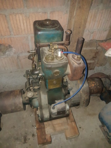

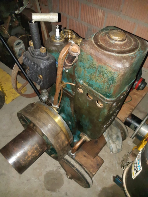

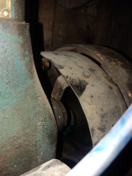

je suis entr'ain de remettre en état un bruneau superbloc , il me manque tout le systeme de
refroidissement ainsi que la tole qui se trouve derriere le volant , si quelqu'un a des photos de
cet ensemble , pour me permettre de le refaire
bruneau superbloc Imag1910
bruneau superbloc Imag1911
bruneau superbloc Imag1912
merci pour votre aide

Bonsoir Francis, ou plutôt voisin,
pour ton Bruneau je te joint ici les photos de mon 3HP.
Pour le refroidissement, normalement c'est un radiateur en nids d'abeille qui se fixe sur le bloc derrière le volant, il y a pas de tôle qui l'enveloppe.
bruneau superbloc 20220615
bruneau superbloc 20220614
bruneau superbloc 20220613
Avant ça le propriétaire précédent avait roulé une tôle avec les supports, et il avait pour projet de fabriqué un serpentin avec un tube en cuivre et de le loger dans ce tambour, un radiateur "maison" en quelque sorte.
bruneau superbloc 20201215
bruneau superbloc 20201212
J'ai encore gardé la tôle, normalement elle a pas été découpé. Si tu souhaites suivre les traces de l'ex-propriétaire de mon Bruneau je te donne cette tôle.
Il faudrait juste que tu mesures le diamètre de ton volant, peut-être que ça passe.
