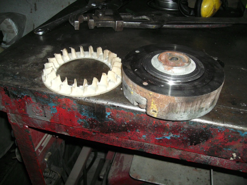

J'ai pu me dépanner avec une soufflerie de Honda G 100 et un peu de travail au tour sur le volant du Bernard, 4 trous + taraudages, 4 vis avec frein filet et c'est dépanné tout du moins avant de trouver un volant d'origine.
