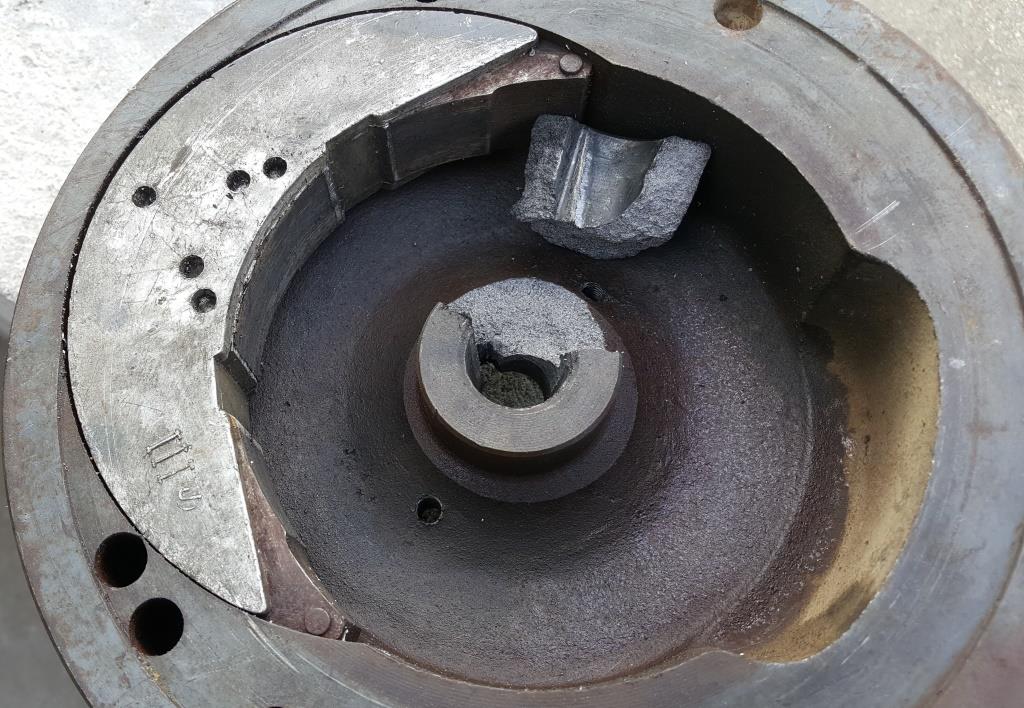

suite à plusieurs démarrages infructueux, mon volant magnétique est hors d'usage. Je recherche un autre volant ou si quelqu'un à une solution de réparation, je suis preneur

J'ai un W610 à démonter pour pièces. Mais j'ai déjà vu que sur les 610 qu'il existait au moins 2 volants différents.
Nous mettre des photos entières de chaque coté. Sachant que le nombre d'ailettes n'est pas toujours le même de mémoire.

Ci-joint la photo de l’autre côté du volant
La clavette fait 6 x 6 mm et une longueur de 32 mm
Le numéro est 1260

MessageSujet: Re: (recherche) volant magnétique pour un moteur Bernard W610   (recherche) volant magnétique pour un moteur Bernard W610 EmptyMer 03 Avr 2019, 14:00
bonjour à tous, bonjour dreistadt
bienvenue sur notre forum
mon avis sur ton volant moteur, il est bon pour la benne
cassé côté vilebrequin, toutes les ailettes cassées côté volute pour bien refroidir le cylindre
il est foutu

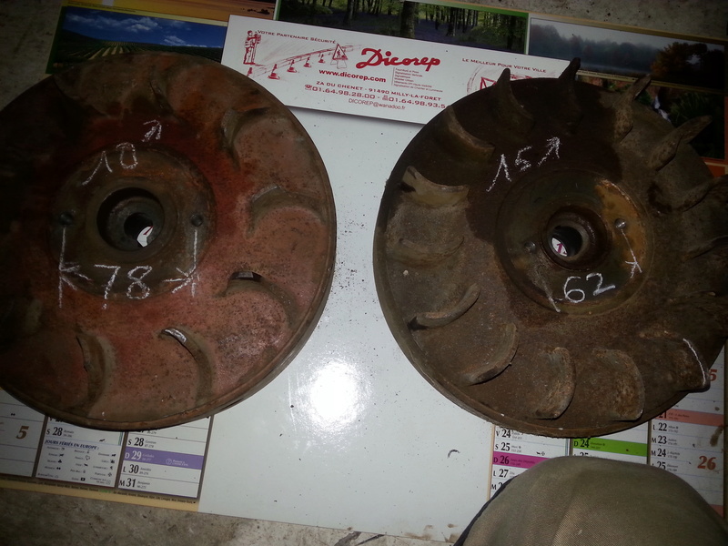

Je viens de vérifier, le mien possède 10 ailettes. C'est déjà bien. Me reste à regarder si réf 1260.

normalement, d'après les post que j'ai trouvé, il y a deux sortes de volant, avec petite clavette et grosses clavette
le mien à une clavette de 6x 6 mm et l'entraxe des vis de fixations pour le lanceur et de 78 mm
il correspond normalement au premier ci dessous
