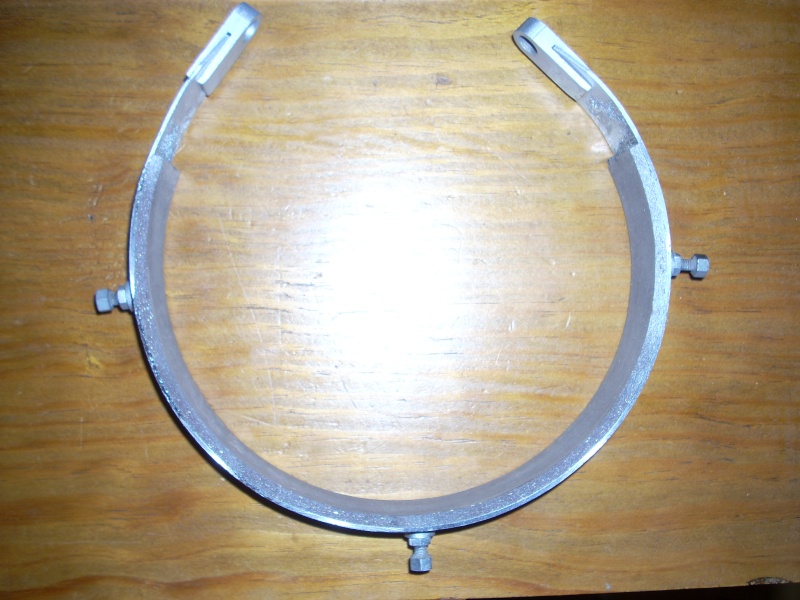

voici la sangle de frein démontée...
BIG PROBLEME sur pp6b Staub_10
BIG PROBLEME sur pp6b Staub_11
j'ai réussi à enlevé la vis cassé, à retarauder la sangle, retrouver vis/écrou de 4M075 et TALA..............
BIG PROBLEME sur pp6b Staub_12
BIG PROBLEME sur pp6b Staub_13
J'ai tout remonter ce matin, j'ai essayé pendant 2h de régler ces vis pour trouver la bonne position de la sangle par rapport a la cloche d'embrayage.
et une fois trouver, j'ai tout remonter, et j'ai fait péter mon motoculteur avec des essais de frein en long en large et en travers autour du garage.
IMPECABLE
J'ai ete dans le jardin et je suis en rade a coté du puit a 70m du garage pour la meme chose.
put :Star: qu'il est jourd a repousser jusqu'au garage
maintanant il me faut un coup de main, un immense coup de main pour m'aider a caler correstement cette sangle de frein avant que le colere me prenne et que je passe le merlin en travers le moteur car j'en ai plein le c.... d'un motoculteur qui est plus souvent dans le garage que dans le jardin....
amicalement staub!!!!!

OK Seb,c'est ce que je voulais savoir:
Comme je te le disais au début ,c'est donc bien bien le mauvais réglage de ta sangle qui la fait partir en travers.
Il faut que la sangle commence à freiner à son "début",c'est à dire en haut à droite quand tu regarde ta cloche,puis se raproche progressivement dans le sens des aiguilles d'une montre au fur et à mesure que tu freine.
Si la sangle "attaque" le freinage par la fin,elle "s'auto-serre",et tu n'a pas un freinage progressif.
Elle a aussi tendance à se mettre en travers si l'équilibre des réglage n'est pas bon.
Comme je te l'ais déjà dit il faut bien observer les réactions de la sangle en jouant sur les réglages,tout en respectant le principe de l'attaque/progression.
C'est dommage que tu soit si loin,je t'aurais volontier donné un coup de main,il vat faloir que tu persévère jusqu'à un résultat parfait!
J'espère avoir été suffisament clair,mème si c'est pas facile à expliquer!!
N'abandonne pas,le plaisir de la reussite n'en sera que plus grand:
Bon courage,
A bientot,amicalement,Pacalou

Seb,l'épaisseur de ta sangle semble correct,j'aurais dit au pif dans les 5mm,il y a de toute façon un peu de marge,à toi de lui donner suffisament de jeu au "repos",surtout ,comme je te l'ais dit, plus tu te rapproche de la came.
Si la sangle est bien réglée,elle ne doit absolument pas dévier latéralement.
Si elle est mal réglée,elle peut "sortir" de la cloche de plusieurs mm.
Pour tester tout ça,tu lance ta cloche le plus vite possible dans le sens des aiguilles d'une montre avec ta main droite et tu actionne la came avec ta main gauche.
De plus,je ne me souviens plus très bien mais il semble que tu peut régler le rapprochement de la fixation de la sangle sur le carter(ce que j'appelle le "début"):assure toi qu'il y ait suffisament de "jeu" à cet endroit.
Si tu peut prendre une photo de ta sangle montée autour de la cloche,ça me rafraichirait la mémoire :cyclops:
