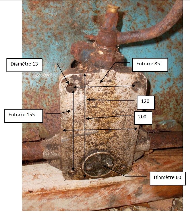

Salut à tous,
j'ai un problème sur mon roto et je devrais aller en chercher un à Pétaouchnock et je ne voudrais pas faire la route pour rien.
Y aurait-il une âme charitable qui pourrait m'indiquer s'il s'agit des bonnes cotes ?
Merci d'avance.
Roto pp6b problème  Roto10

Bonjour Michemenil
La photo que tu nous présentes ressemble beaucoup a un rota de PP6B
Il y a néanmoins de différences sur les côtes.
Les trous ont bien un diamètre de 13
Les dimensions extérieures de 200 et 120 c'est à peu près ça, c'est de la fonderie.
mais
- L'entraxe horizontal n'est pas de 85 mais 90
- L'entraxe vertical n'est pas de 155 mais 160
- le diamètre de la dent de loup (pris sur l'extérieur des dents) est de 44
- le diamètre d'alésage dans lequel passe cette transmission est de 52.5

Salut à tous, salut JRL,
Le vendeur me dit qu'il était monté sur un pp6b et maintenant j'ai des doutes.
Il se trouve à 470km aller, ça m'ennuierait de faire autant de km pour rien.
Je vais le recontacter pour plus de précision.
Merci JR et bonne journée.
Bien, je viens de vérifier les cotes et se sont les bonnes, enfin celles que tu m'as indiquées, ouf c'est bon Laughing Laughing Laughing
Ciao et merci encore, Michel.
