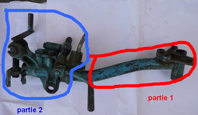

J'ai la chance d'avoir sur mon pp2x le modèle d'attelage universel le plus complet, c'est à dire avec vis de réglage du devers. Mais alors soit je ne sais pas comment ça fonctionne soit il y a un problème, la plage de réglage et très restreinte : après deux ou trois tours de manivelle la vis se bloque dans un sens ou dans l'autre et je ne peux régler le dévers que d'environ 5% de chaque côté.
Je l'ai démonté, graissé et j'ai vu que sans l'axe porte outils la visse pouvait enfin se visser et dévisser à fond. Une fois l'axe porte outils remonté même problème. Est ce qu'il y a quelque chose que j'ai mal compris ?

je ne connais pas bien l'attelage du PP2X mais ce doit être le même principe que les PP3 PP4B, dans ce cas c'est sans doute l'axe qui est faussé ou grippé.

exact j' au du en dégripper un il n y a pas longtemps Aide réglage devers attelage pp2x 612313 tu dois dégripper ce qui sert d 'écrou (les deux)

J'ai un peu de mal à comprendre parce lorsque les deux parties sont désassemblées rien ne semble grippé. Par contre les deux parties principales ensemble, ça bloque matraque1

tu dois dévisser les deux vis ou j' ai mis des grosses flèches
ensuite tu dévisses complétement l' axe filetée et les deux noix filetées (petite flèches) doivent tourner librement

Aie aie encore des vis bloquées à mort... Décidement ça devient mon quotidien

Donc j'ai tout démonté, les deux noix filetées étaient bien grippées, j'ai réussi à en débloquer une mais celle portant la grande vis de réglage reste collée et ne veux rien entendre. J'ai essayé la méthode douce, la méthode musclée, le wd40, toutes les ruses possible mais ça bouge pas d'un iota. J'ai tout envoyé faire une cure de pétrole avant de perdre encore mon sang froid, j'y retournerai après la sieste. On aurait bien dit que tout ça n'avait pas vu le moindre soupçon de graisse depuis très longtemps ! Qu'en j'en aurai enfin fini avec ce motoculteur je ferai péter le champagne.

Donc j'ai passé le week end dernier à taper dessus, je n'ai jamais réussi à sortir l'axe du réglage en aplomb comme s'il avait été déformé, en revanche à force de persévérance j'ai quand même réussi à le débloquer. Donc il ne sort pas mais il pivote facilement, et comme c'est tout ce que je lui demande j'ai remonté l'attelage et je peux maintenant me servir de ce réglage. Merci pour votre aide !
Ps : Pour j@kot c'était l'axe de ka vis en 1 qui était bloquée dans le logement. Pas la vis en elle même mais l'axe qui le tient à l'attelage, je ne sais pas si je suis assez clair

l' axe n' est pas sortie certainement car le bout doit être maté matraque1 l' essentiel c'est qu'il pivote donc dégrippé
