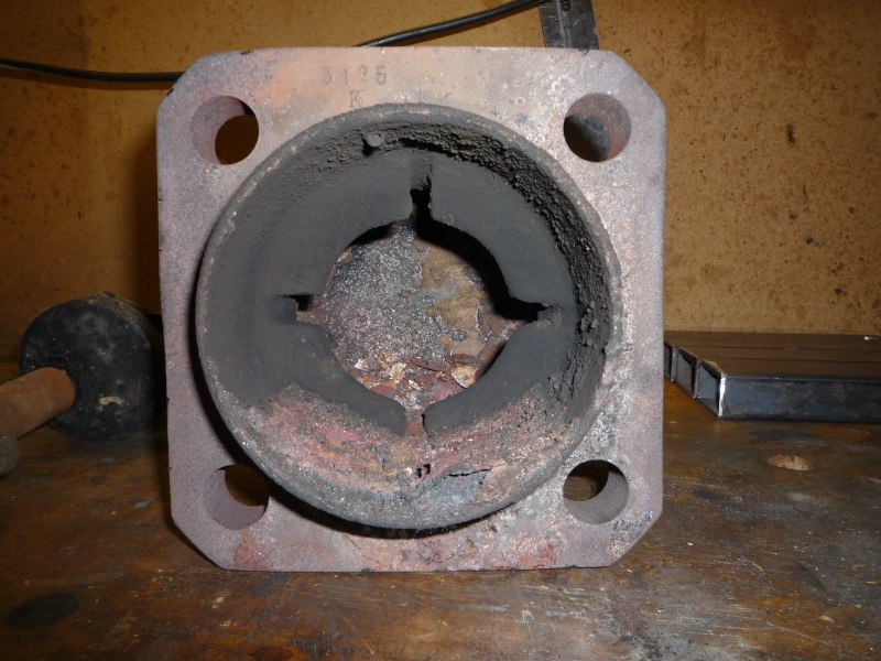

MessageSujet: Re: Moteur Winterthur   Moteur Winterthur - Page 5 EmptyMer 21 Aoû 2013, 22:12
Aujourd'hui démontage de la boule pour nettoyage.
L'extérieur
Moteur Winterthur - Page 5 P1030310
Moteur Winterthur - Page 5 P1030313
L'intérieur
Moteur Winterthur - Page 5 P1030311
Moteur Winterthur - Page 5 P1030312
Un bon nettoyage s'impose pour enlever tous ces dépôts et permettre de meilleurs démarrages.
La suite plus tard.

MessageSujet: Re: Moteur Winterthur   Moteur Winterthur - Page 5 EmptyJeu 22 Aoû 2013, 08:11
salut olivier,
je ne poste pas souvent, mais je suis de ton aventure ! que de rebondissement, ça nous tient en haleine !
c'est quoi ton moteur du renault? je dois aller voir un collectionneur qui a pas mal de truc en renault, des fois qu'il aurait un moulin sain pour ton tracteur? et il est toujours raisonable ! Rolling Eyes
tu as bien fait de sortir la boule chaude, vache l'epaisseur de saleté ! ça faisait isolant ! avec ça, si il ne demarre pas correctement, je sais pas ce qu'il lui faut !
bon courage !
