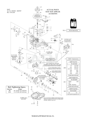

Tiens camarade
boîte vitesses Viking Small10

Bonjour Mespas, et merci
pas trop lisible et pire si je cherche à agrandir;
J'ai envoyé une demande à "piècesbox", je ne sais ce que cela vaut; en espérant qu'ils me réponde. Si je clique sur leur lien pour les éclatés Tuff Torq, il n'y a pas de réponse.

Je te fais parvenir cela en plus lisible demain, il faut que mon site soit ouvert
