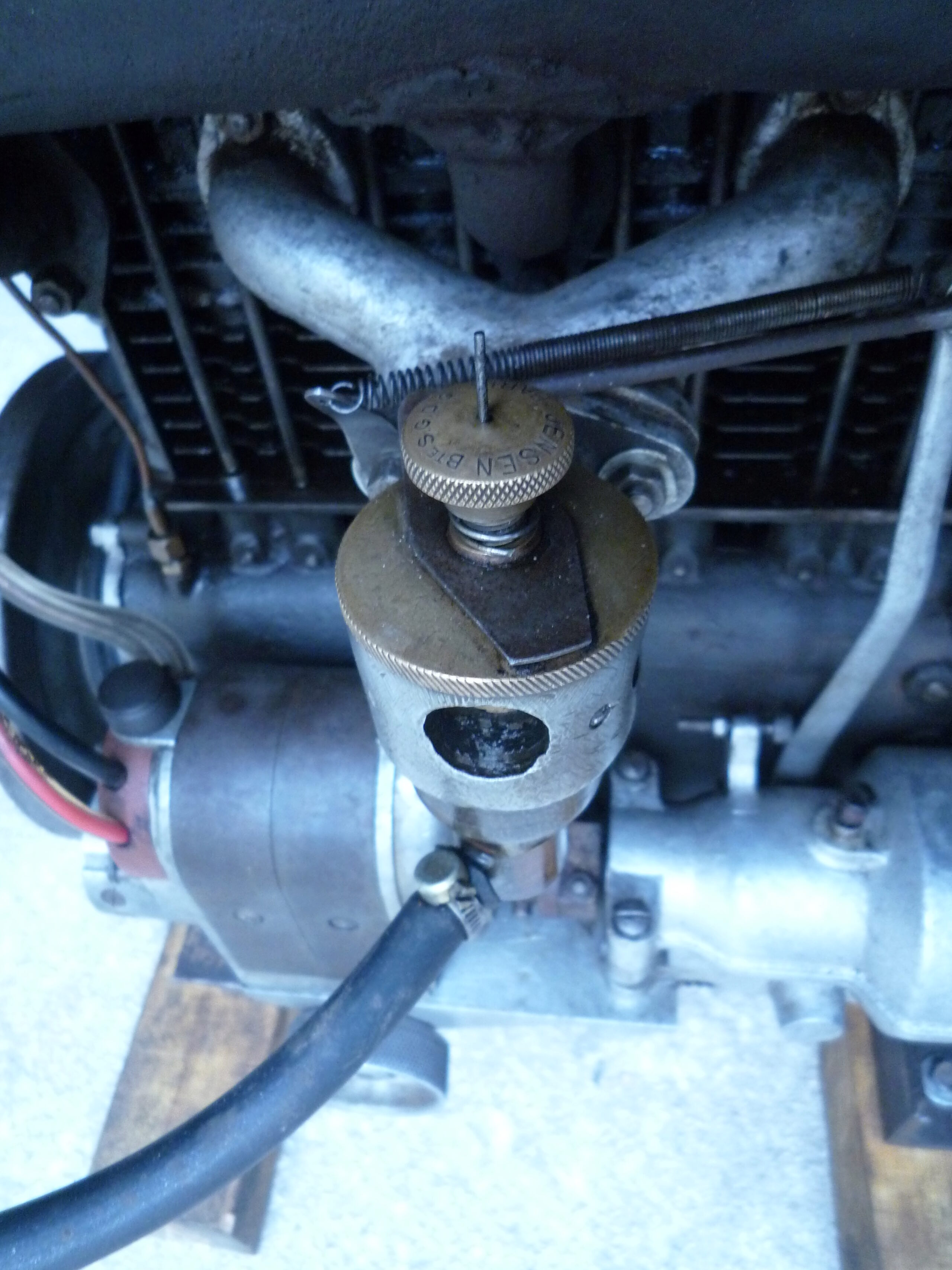

Pour le problème de ralenti, il faut déjà s'assurer que le fonctionnement du levier 223 du régulateur soit totalement libre après y avoir déconnecté la biellette 234 et le ressort inférieur de consigne 240. Il ne doit pas donner l'impression de manœuvrer dans du chewing-gum. Il se peut que son axe (ou les entrailles du régulateur) soit gommé par de la vieille huile. Le boisseau du carburateur en léger appui par le ressort J35 doit aussi fonctionner facilement. Le ressort de rappel vers le ralenti est-il bien présent ? La vis de butée de ralenti est 251. Ce carburateur n'a aucune possibilité de réglage. A l'époque, seul pouvait être fourni un tube-gicleur calibré suivant la demande (altitude...).
Sur cette photo, le ressort de rappel et la biellette sont déconnectés du levier de régulateur :
Le fait que l'huile n'arrive pas à la rampe des culbuteurs ne me dit rien qui vaille, il faut t'en inquiéter. Pour commencer, enlève une des trois vis bouchons qui ferment les conduites de remplissage des augets pour les cuillères de tête de bielles (carter inférieur) et regarde si la pompe y fait son travail. Pour ça, il faut chauffer localement le carter à la lampe à souder car elles sont collées. Elles sont en aluminium (!?) et s'abiment très vite. Les miennes seront remplacées par du laiton. Et le fameux clapet de la pompe à huile... ?

Oups, je viens de me rendre compte que l’on voit le ressort de rappel du levier de régulateur qui est bien en place sur une de tes photos précédentes... ! Ma question de mon message precedant est donc caduque...
Il faudra aussi contrôler si pas de prises d’air à l’admission.
