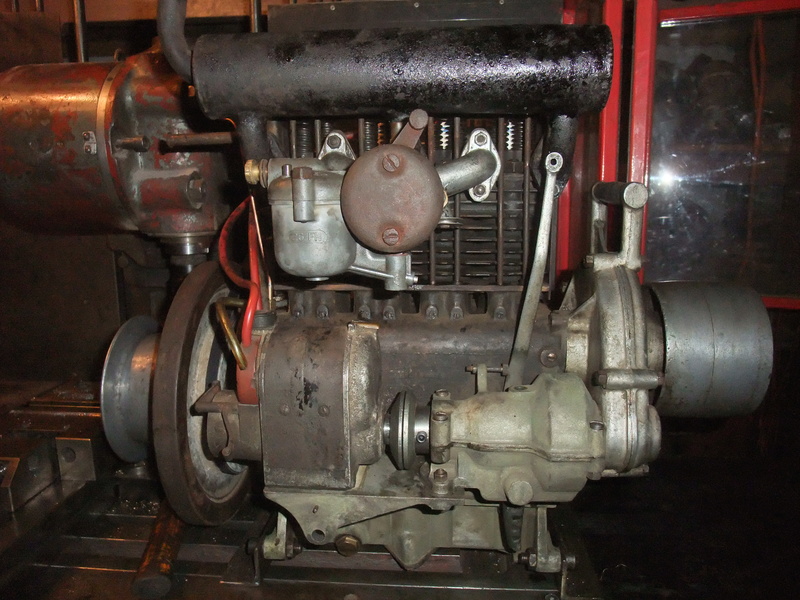

| bon bah voilà, j'ai encore craqué !! mais malheureusement, il me manque quelques pièces: d'après un rapide point, il manque le réservoir, le cache culbuteur, et un petit morceau je pense sur le carburateur. sinon j'ai la manivelle, le socle et même un petit dépliant. mon moteur porte le numéro 90. | |

| voici quelques nouvelles photos de mon moteur : est ce quelqu'un reconnait ce carburateur ? il n'a pas l'air d'origine, qu'en pensez vous ? | |

| ton carburateur est d'origine , il y a eu 2 monte de carbu | |
julien202
Nombre de messages : 308 Age : 44 Localisation : 76 Date d'inscription : 11/08/2010
| Sujet: Re: info polymoteur dubois Dim 10 Juil 2011, 23:47 | |
| merci pour l'info !! çà me rassure. mais as tu des photos ou des documents qui montrent ce carbu car je voudrais savoir quelle pièce il me manque sur le dessus ? il y a un pas de vis non utilisé... merci | |
