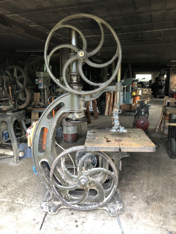

MessageSujet: Scie à colonne inconnue   Scie à colonne inconnue EmptyMer 16 Juin 2021, 20:14

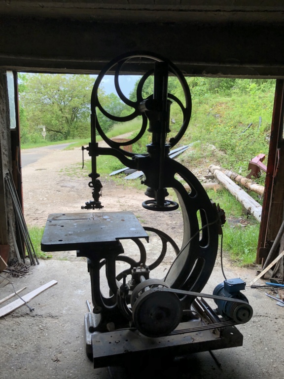

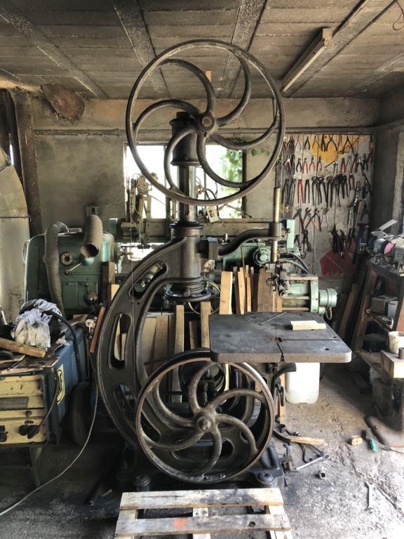

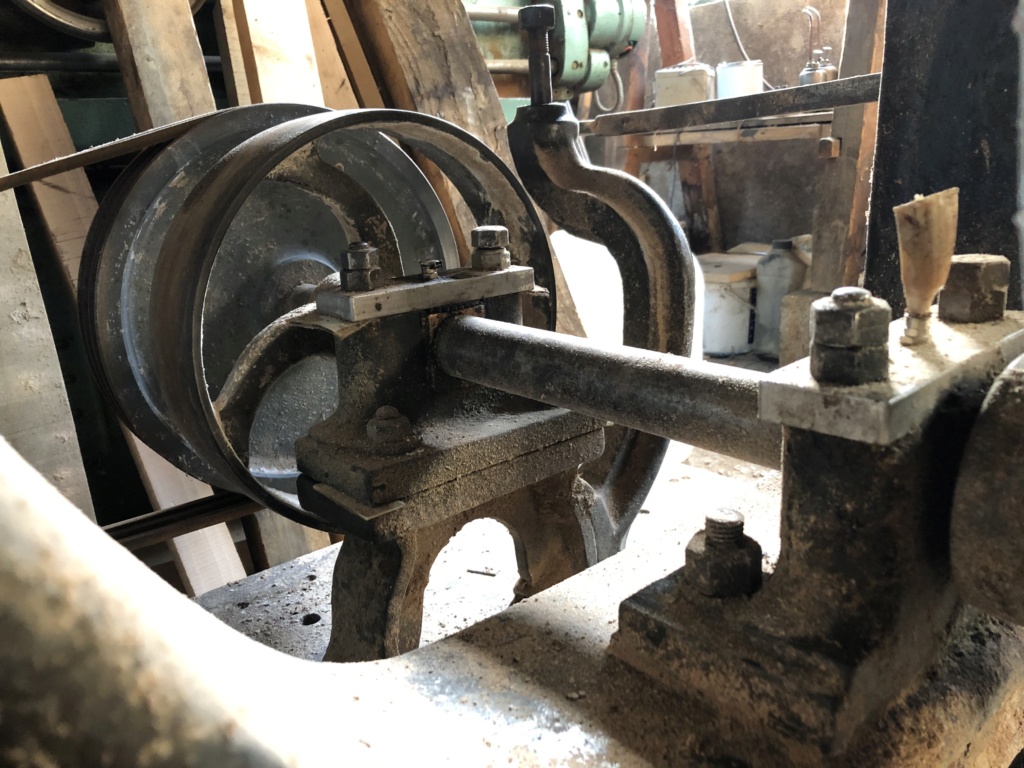

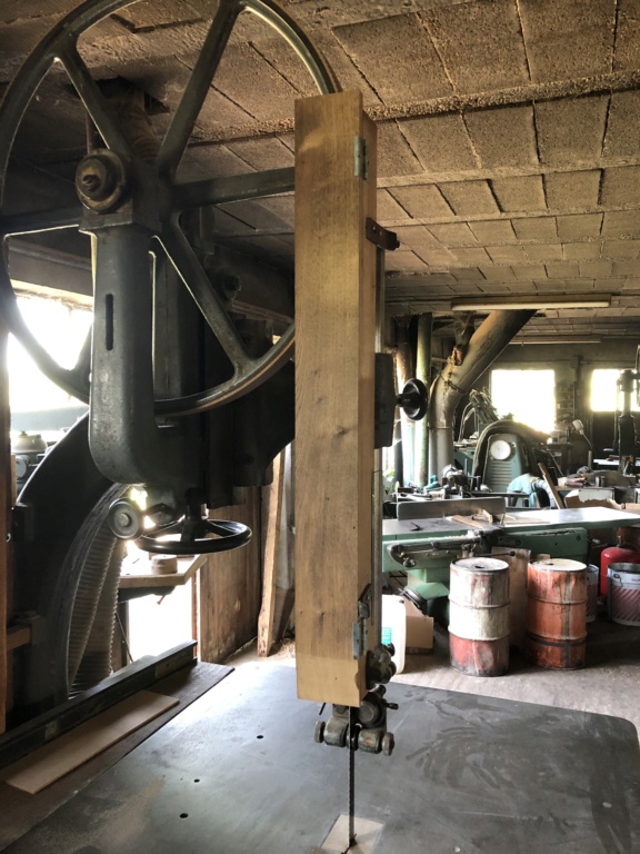

Je viens de rentrer une ancienne scie à ruban, le réglage de hauteur se fait sur une colonne, et j'aimerais connaitre sa marque si jamais une personne la connais (il n'y a pas de gravure ni de plaque)
Et deuxième question, le volant du haut n'étant pas réglable, l'inclinaison se fait uniquement par le volant du bas? Déjà vu?

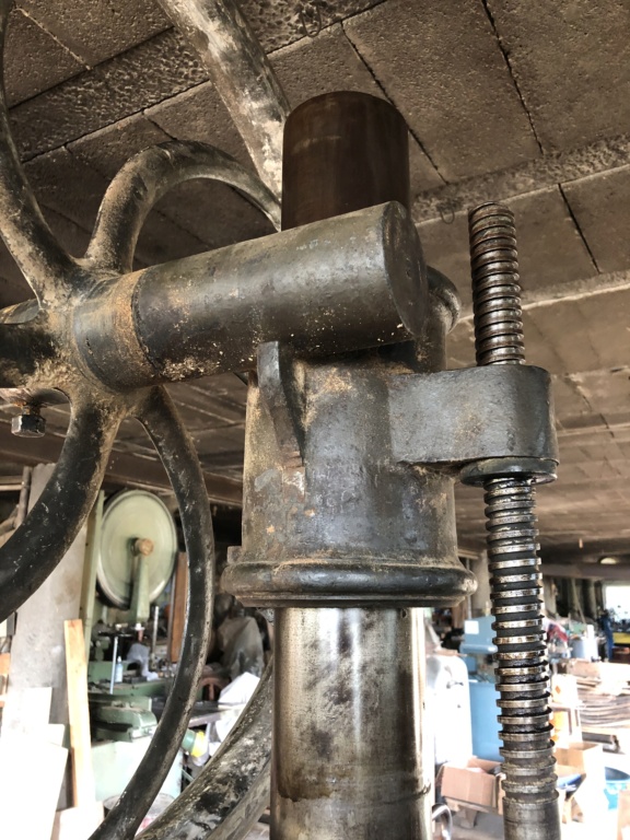

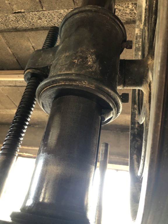

Détaille de la colonne :

Joli machine avec de beaux volant. Je ne peux pas t'aider pour la marque mais pour les réglages j'ai une petite idée.
Tu dis qu'il n'y a pas de réglage sur le volant du haut mais y en a-t-il un sur le volant du bas? Si ce n'est 0as le cas alors c'est garniture en caoutchouc sur les volants qui se chargent de la stabilité du ruban. Il doit être bombé et non plat. Issu du livre de mon apprentissage en menuiserie:

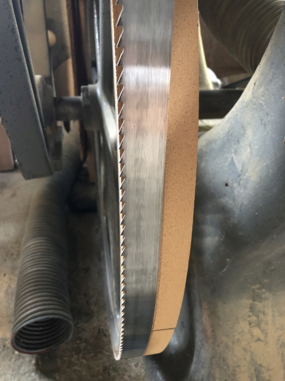

MessageSujet: Re: Scie à colonne inconnue   Scie à colonne inconnue EmptyJeu 17 Juin 2021, 22:34
Merci pour ces réponses, j'ai essayer de trouver la marque, mais rien trouvé, ni même d'autre scies avec une colonne.
Quand je l'ai récupéré, il y avait un cache en bois mais à refaire, il sera fait identique à cette scie :
Scie à colonne inconnue Img_6411
Scie à colonne inconnue Img_6410
Pour le guidage de lame, souvent le liège ou le caoutchouc et droit, et l'inclinaison se fait par le volant du haut, sur celle à colonne, je l'ai légèrement bombé comme dit dans la doc de Caraxès, (Caoutchouc, je l'ai rectifier avec du papier de verre car trop usée à certain endroit), mais l'inconvénients, c'est que les dents ne se retrouvent plus en dehors du volant :
Pour l'instant avec une lame à chantourner, il faut que je fasse une lame normale pour essayer, celle que j'ai actuellement sont pour les autres scies et trop longue. (sauf une mais en trop mauvaise état)
Scie à colonne inconnue Img_6412

MessageSujet: Re: Scie à colonne inconnue   Scie à colonne inconnue EmptyJeu 17 Juin 2021, 22:52
Avec une garniture bombée il est normal que les dents ne dépassent pas du volant.

MessageSujet: Re: Scie à colonne inconnue   Scie à colonne inconnue EmptyVen 18 Juin 2021, 11:22
A propos, il faudrait rectifier e titre... S'est pas une scie à colonne mais à ruban.
Un autre cas peu faire que les dents restent sur le volant : les lames à chantourner vu leur faible largeur.

MessageSujet: Re: Scie à colonne inconnue   Scie à colonne inconnue EmptyMer 14 Juil 2021, 19:50
Bonjour Luc
Je viens de voir ton post sur cette scie, pour la marque de cette derniere je pense a une PALLAS au vu des ouvertures dans le bati. Chaque constructeur avait des formes typiques ainsi que pour les volants.
Bonne fin de journee

Comme Richard, je dirais qu'il s'agit d'une PALLAS
