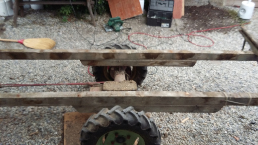

Le dessus du pont était recouvert de planche en bois massif en mauvais état que j'ai retirée. Le système est plutot ingénieux, les planches sont glissées dans une rainure à l'avant et à l'arrière. Les cotés sont maintenu par de gros boulons. Je les ai remplacées par de plus petite planche en mélèze massif de 165/26 mm.
Rénovation Aebi am70 20180614
Les traverses étant pourries, je les ai enlevées et remplacées par des lambourdes en épicéa de 45/45mm. J'ai donné un coup d'arbézol pour protéger des insectes et de l'humidité.
Rénovation Aebi am70 20180615
Les poutres principales étant en bon état je les ai conservées ainsi que la traverse arrière ou est fixée le rouleau en bois pour le foin. J'ai également traité à l'arbézol ces parties là.
