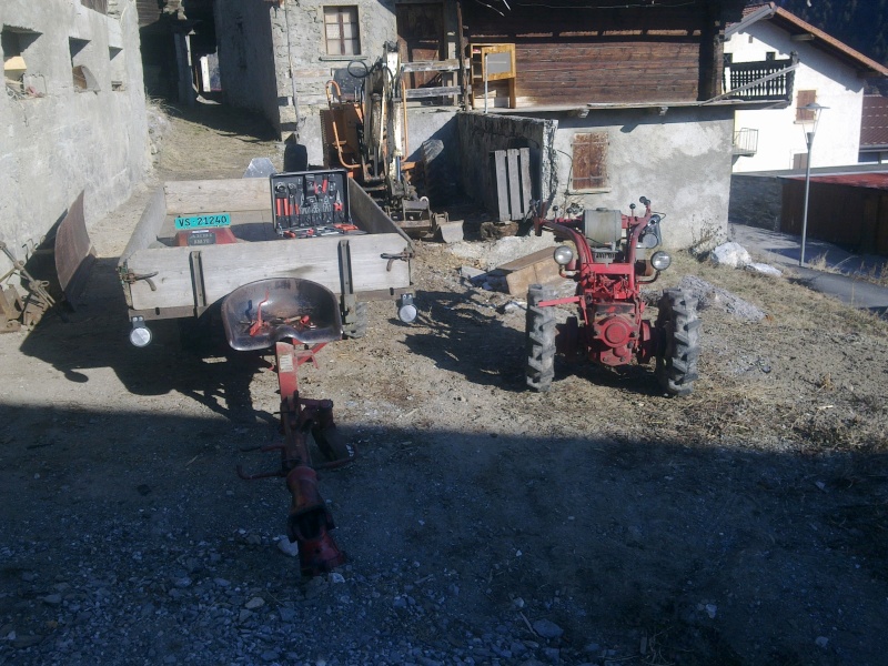

Je suis nouveau dans ce forum et contant de pouvoir partager ma passion pour les monoaxes Laughing J'ai depuis quelque mois un Aebi am 70 que j'employe pour aller au bois et pour mon peit élevage de moutons.
Voila quelque photos.
Aebi am 70 59061_10
Aebi am 70 Aebi_210

voila les photo en plus grand
Aebi am 70 59061_10
https://i.servimg.com/u/f26/15/76/18/22/aebi_211.jpg

Bonjour Pierre-louis,
Belle machine, et bien belle région de Suisse ou tu habite!
Cdt, Isdi

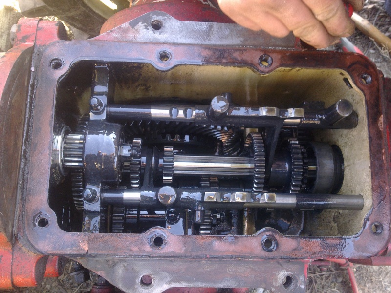

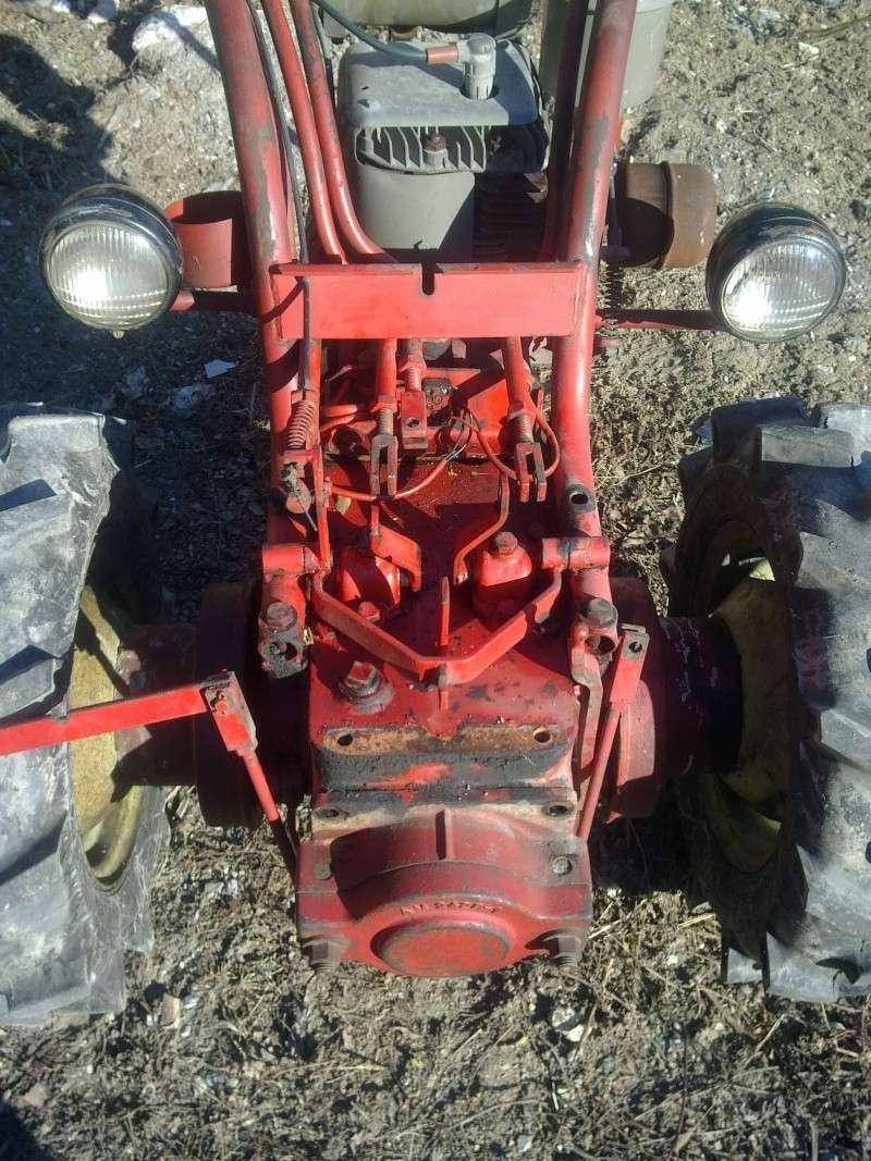

Bonjours a tous
Voila mon travail de l’après-midi:
Le crabot du blocage de differenciel de la roue avant droite ne sortait plus comme il faut ce qui me retenait la roue. war1
Après avoir dételer le moteur de la remorque, nous avons démonter toute les tringles, débrancher tout les fils et câbles pour enlever les cornopes.
Sous le couvercle mous avons trouvé une boite a vitesse en excellant état malgré son age de 49 ans (j'en profite pour féliciter l'ancien propriétaire de son soin). Aebi am 70 287628
Le problème était que ce blocage de differanciel est très peu utilisé et pour cette cause manquait de lubrifiant.
Voila quelque photos:
Aebi am 70 Photo010
Découplée et sans capot
Aebi am 70 Photo011
Tout est débrancher
Aebi am 70 Photo012
Voila la boite dans un étal étonnant!! Aebi am 70 287628
Il me reste a vidanger la boite et le pont arrière, changer le pot d’échappement et le joint de culasse et elle sera comme neuve Laughing

MessageSujet: Re: Aebi am 70   Aebi am 70 EmptyLun 31 Jan 2011, 16:48
Bonjour Pierre-Louis,
C'est vrai que la boite est en excellent état, pas de trace de rouille.
Il semble qu'il n'y ai pas de pièce en bronze, la question est pour la qualité de l'huile que l'on peut utiliser.Quelle est l'huile que tu utilise?
Sur mon AEBI AM75 j'ai le même problème, quand je bloque le différenciel j'arrive difficilement à retirer le blocage: Pour info le mien à été immatriculé en 1969, il est un peu plus jeune.
Tu vas changer le pot, tu t'approvisionne chez qui en pièces détachées? . Je bosse pas très loin à Roche VD.

MessageSujet: Re: Aebi am 70   Aebi am 70 EmptyLun 31 Jan 2011, 18:42
Salut berni!
J'utilise de l'Huile 80/90 pour la boite et aussi pour le pont arrière. Sur la mienne j'ai un bouchon carré en bas a gauche de la deuxième photo avec une une jauge dessous.
Pour réparer la panne j'ai découpler l'avant, surélevé les roues et on as fait aller la commende (exactement ou il y as la main sur la troisième photo) une trentaine de fois et c’était juste que comme cette machine vas partout ou on veut sans le blocage il n’était pas assez lubrifié.
Pour les pièces je vais chez Verolet a Sion environ 3 quard d'heure de Roche.

Le problème de la roue qui coinçait ne venait pas des crabots de blocage de différentiel mais du frain avant gauche qui ne libère plus la roue comme il faut matraque1 matraque1 matraque1 pourquoi faire simple quand on peut faire compliqué???
Il faudra que je pose les tambours pur recharger les sabots et remplacer le ressort qui a pété dans le frein. J'en profiterait pour rajouter des gardes boue pour pas s'en prendre plain la gueule.
war1
Les photos suiveront.
