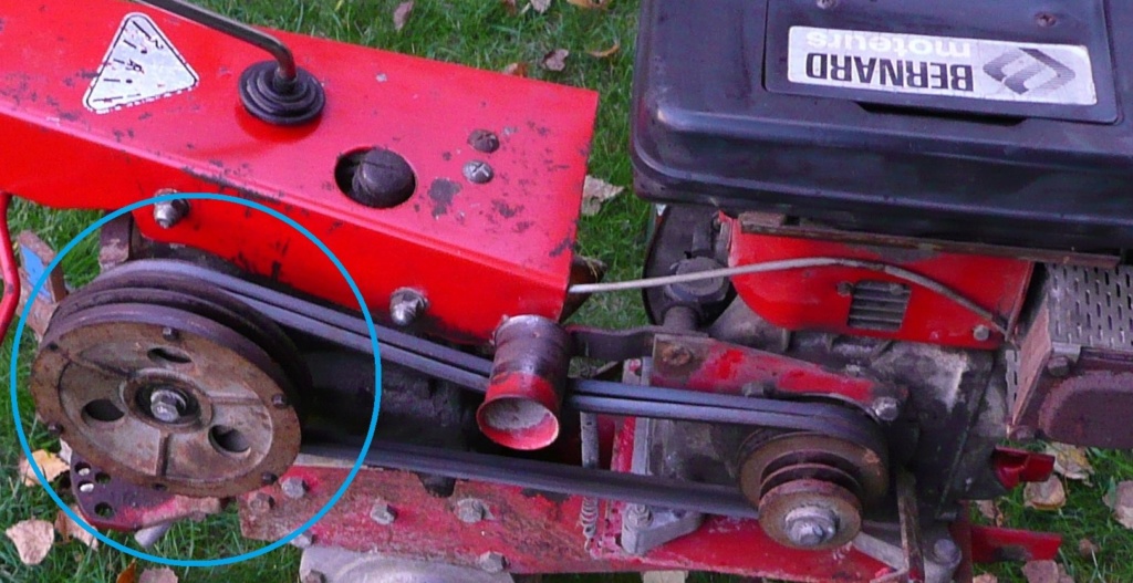

Bonsoir.
En voici une photo.
Problème de crabotage sur BOUYER 600 945bfc10
Je dois partir en mission jeudi chez un voisin pour l'aider à traiter son problème. Le comble, c'est que je ne connais pas ces bébêtes là. Mais on est plus fort à 2 qu'à 3. Et on est plus fort si qq'1 du forum peut nous aiguiller pour solutionner.
PB: le crabotage se fait bien d'un coté mais plus de l'autre. Les "tirettes" Gauche et droite ne semblent pas réagir pareil. Que faudrait-il faire pour analyser l'affaire?
Le pb est arrivé d'un coup, alors que le propriétaire l'utilise depuis longtemps.
Merci à vous.

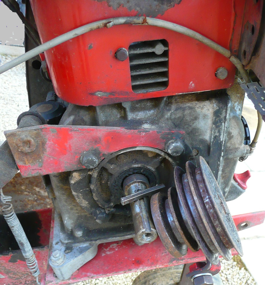

j ai une   "  cellule pont moteur  "  bouyer 600     dont je vais me séparer !  achetée  pour le moteur 617  qui  en fait     est en sortie longue  et non conique   affraid comme pour mettre sur du  staub !
