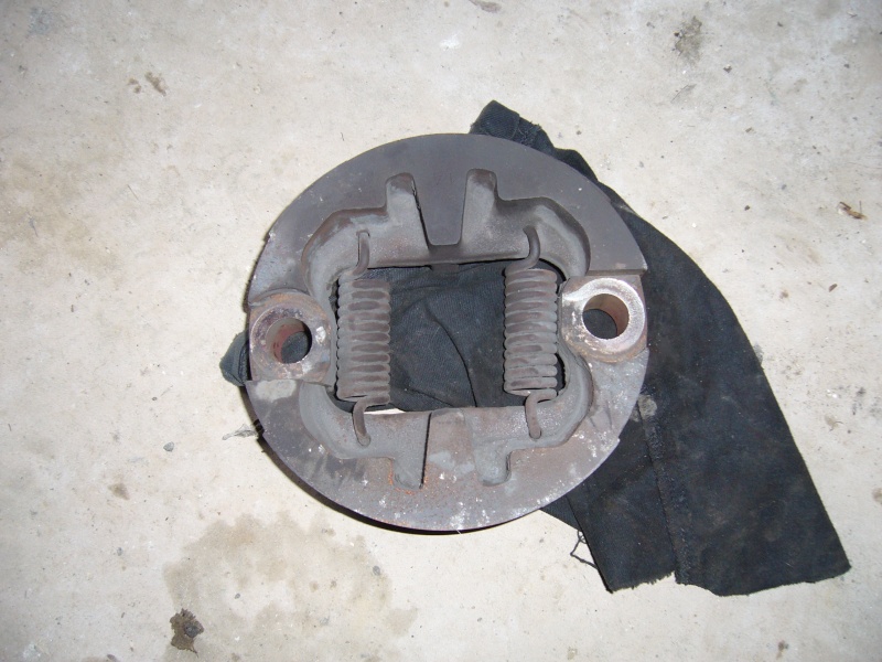

je suppose que ca s'appelle l'embrayage c'est le rond en deux partie avec deux gros ressort c'est la partie du moteur qui fait corp avec la boite
faut un arrache moyeux
est ce quelle ce devisse
est que elle tien ave c une clavette
j'ai sorti la vis centrale mais rien a faire
au fait c'est sur un bernard w610 pour un pp3b
merci de tout renseignement

bonsoir a tous,
si c'est d'une piece qui ressemble un peu a ca
comment demonter cette piece Staub_10
c'est bien l'embrayage ( dit centrifuge), mais maintenant je ne connais pas le modele pp3 b , peut etre est-il sur un cone?
je laisse la parole aux experts.
a +

oi c'est bien celle la mais avec lacce sur lequel elle est montee

MessageSujet: w610   comment demonter cette piece EmptyVen 14 Mar 2008, 21:44
bonjour dupch
je crois que c le meme moteur qui équipe le staub 2000
regardes mes posts récents, tu verras bien une photo ressemblante
(celle mise par jacky ne s'affiche pas chez moi)
si oui, la vis est montée sur un axe conique
après avoir dévissé la vis, j'ai démonté le fameux embrayage avec un arrache spécifique
ça se fabrique ...
en voyant une photo je te dirais si le meme outil peut convenir !
a bientot

salut,
je complète me réponse
déjà pur dir eque je me suis planté, le staub 2000 est équipé d'un moteur W127
toutefois je pense que c le meme princicpe : ton embrayage est monté sur un axe conique
dc arrache moyeu pas terrible car il tire sur l'embrayage lui meme
vaut mieux se faire faire un outil à mon avis
un truc qui vis au centre sur le pas de vis de la vis retirée
faut voir comment fixer l'outil sur le corps de l'embrayage
qu'y a t il dans et derrière les 2 trous opposés ?
quelqu'un va bien te donner une solution plus complète
courage !

sinon il y a la methode "maison" du desserre l'ecrou de quelques filets et "pan" un bon coup de marteau bien a plat sur l'ecrou, generalement tu n'abimes rien et le cone se decolle tout seul.
a+ tient nous au courant.

merci pur tous ces renseignement j'ai reussi a demonter l'embrayage grage au diaporama photo et au conseil de mettre deux vis pour faire appuis car avec l arrache moyeux seul ca ne venais pas
jai plus qu a tot nettoyer et remonter sur mon noouvau moteur
merci beaucoup
