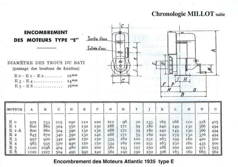

Peu de documentation sur ce type de Millot, et rien sur les pignons de magnéto. Ce tableau des caractéristiques d'encombrement pour te faire patienter :
millot P_11911
Bon dimanche.

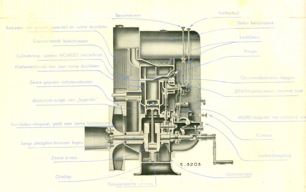

J'ai un depliant sur cette serie de moteurs en Hollandais, voir le coupe transversale ci-dessous.
millot Millot10
Le depliant nous dis que la magnéto est une magnéto Morel avec une ancre fixe.
Peut-être pouvez-vous compter le nombre de dents du pignon intermédiaire, le pignon de l'arbre à cames, à travers l'ouverture du pignon de magnéto? Si oui, le nombre de dents sur la magnéto est de moitié.
Bonne chance avec le restauration.
