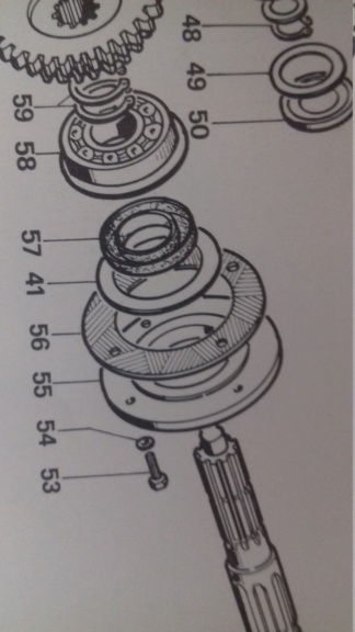

Savez-vous si chez Goldoni à Pierrelatte ils fournissent l' ensemble pour changer le joint spi à savoir le joint papier le joint spi et la pièce intermédiaire qui doit être un espèce de cale ou joint, je sais pas trop. merci à tous.
je cherche les pièces 56, 41 et 57.

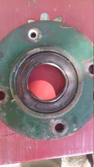

goldoni 140 spécial 20180924
Je galère pas mal pour le virer ce joint spi. J'hésite pour la méthode bourin. Une méthode?
et avez une idée pour cette rondelle ou entretoise, je la trouve nulle part sur le net, mais elle etait pas présente non plus au démontage
