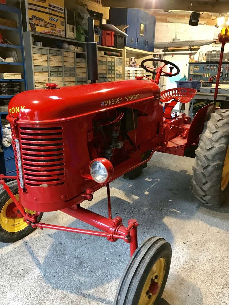

Bonsoir à tous ,
j'ai fais l'acquisition d'un Pony en état de fatigue avancé . Il a un moteur type simca 9 qui lui est hors d'usage . On me propose un moteur d'aronde type "flash" . Est-ce qu'un connaisseur pourrait me dire si je peux le monter sur la cloche d'embrayage de mon Pony , est ce que les trous de fixation sont au bons endroits , est ce que le démarreur que j'ai , pourra se remonter ... . Ca fait beaucoup de questions d'un coup mais comme je n'ai pas encore acheté le "flash" et que je n'ai jamais fais ce genre de manip j'aimerai  profiter de vos lumières . Merci
Bruno .

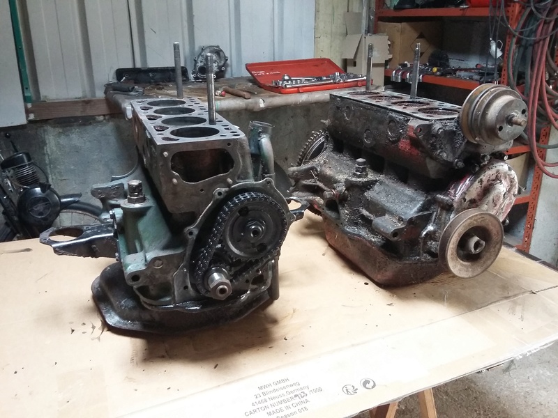

Bonjour à tous ,
voilà les moteurs sont en compétition , on va pouvoir les opérer .
Bruno .
