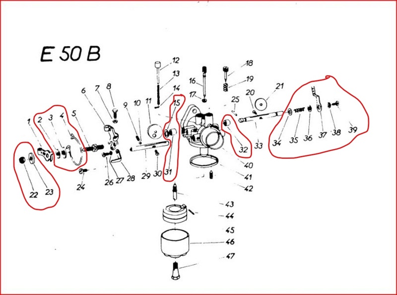

Bonjour a tous,
Alors voici a première vue ce qu'il me manque au niveau carburateur,
Motostandard terra Inked110

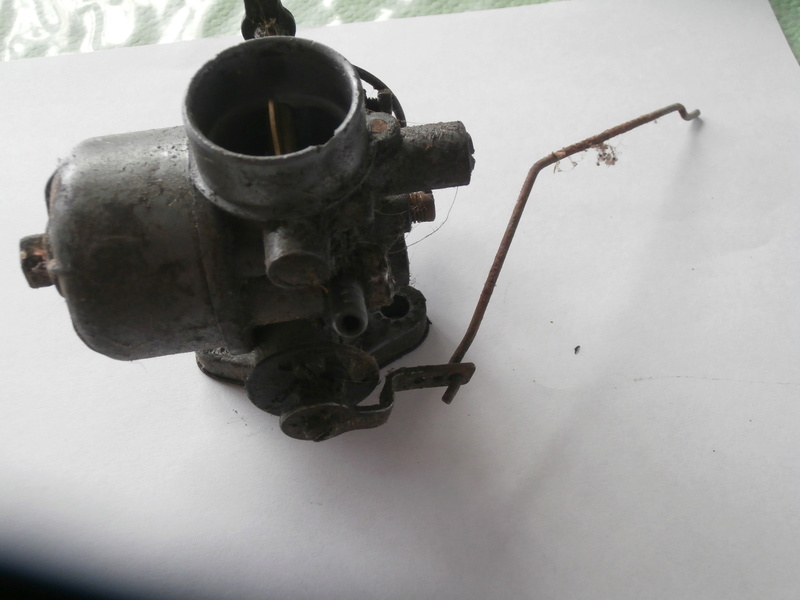

Bonsoir a tous,
Alors déjà merci a vous de partagé vos documents, photos, connaissance, etc... car tous cela pourrais un jour servir a d'autre personne que moi.
Aujourd'hui j'ai quand même nettoyé le carburateur pour bien voire les pièces manquante et les défaut, voici quelque photos.
Motostandard terra Img_2021
Motostandard terra Img_2023
Motostandard terra Img_2020
Motostandard terra Img_2022
Et le réservoir et déjà soudé mais je n'est pas de photo pour l'instant.

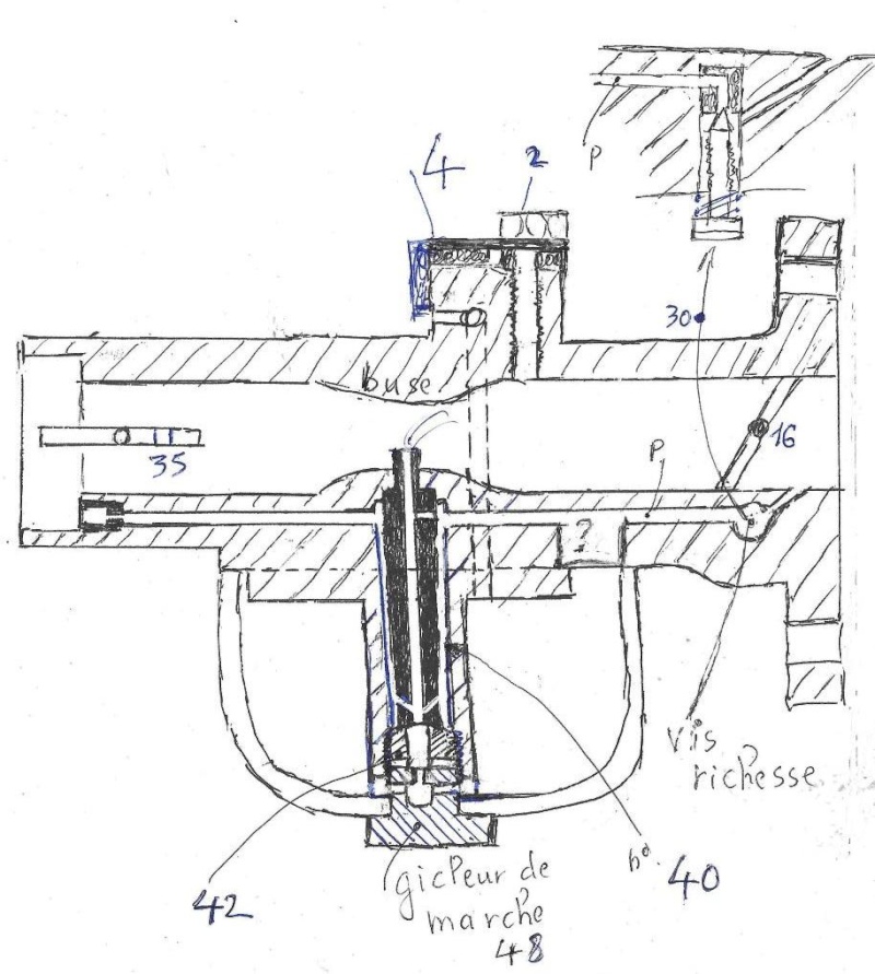

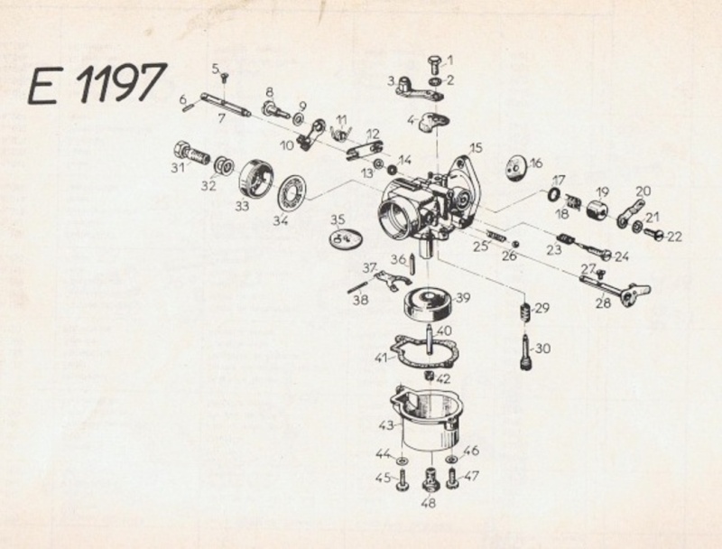

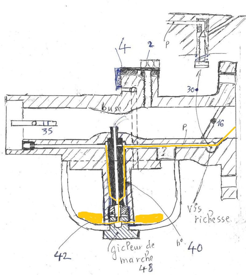

MessageSujet: Re: Motostandard terra   Motostandard terra EmptyLun 12 Mar 2018, 18:40
j'avais il y a quelques temps fait des dessins en coupe d'un carburateur  gurtner ,  gurtner et bing c'est presque pareil ( c’était sur le forum motostandard rouge )
si ça peut aider .
Motostandard terra Gutner10
Motostandard terra Gutner11
Motostandard terra Image_10
et l'astuce pour enlever le diffuseur avec une petite clé hexagonale .
Motostandard terra Gurtne10
c'est pas du dessin de pro , j'ai fait ce que j'ai pu   confused

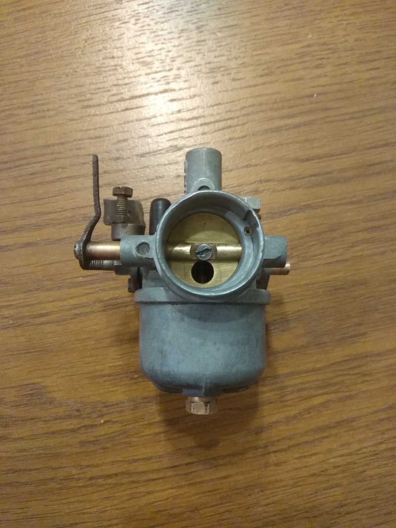

MessageSujet: carburateur Bing   Motostandard terra EmptyMar 13 Mar 2018, 16:46
Dernièrement j'ai découvert que j'avais un carburateur Bing démonté d'une brouette à sulfater SOLO.
Je ne sais pas ce qu'il vaut. Mais si cela peut dépanner quelqu'un il est disponible gratuitement.
A+ Robert.
