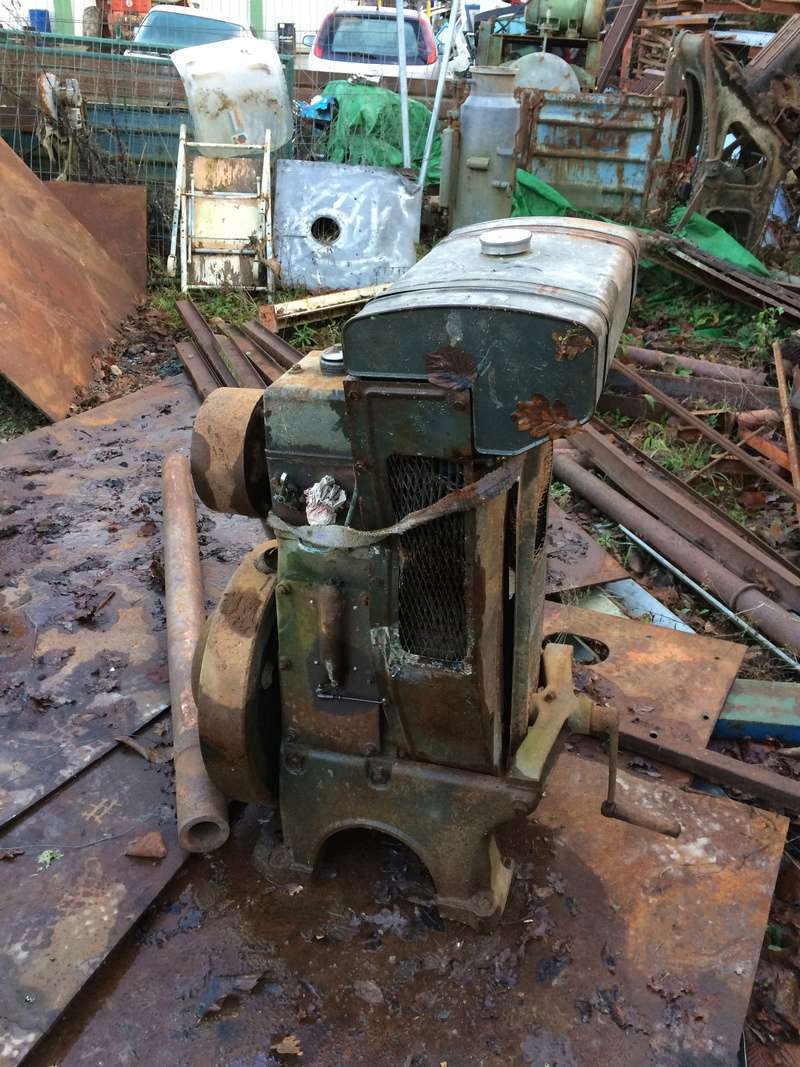

Quand j'ai été le chercher,j'ai repéré un moteur à 2 volants couché que je n'ai pas pu identifié.... le vilebrequin est faussé et je n'ai pas pu retourner le moteur pour l'identifier mais peut-etre les pieces peuvent interrésser.... j'ai fait une photo ou on voit la distribution qui doit etre assez reconnaissable.
bon weekend

Le moteur couché est un Gardner.
Peut-être un 2V : on ne voit pas bien le chiffre avant le "V".

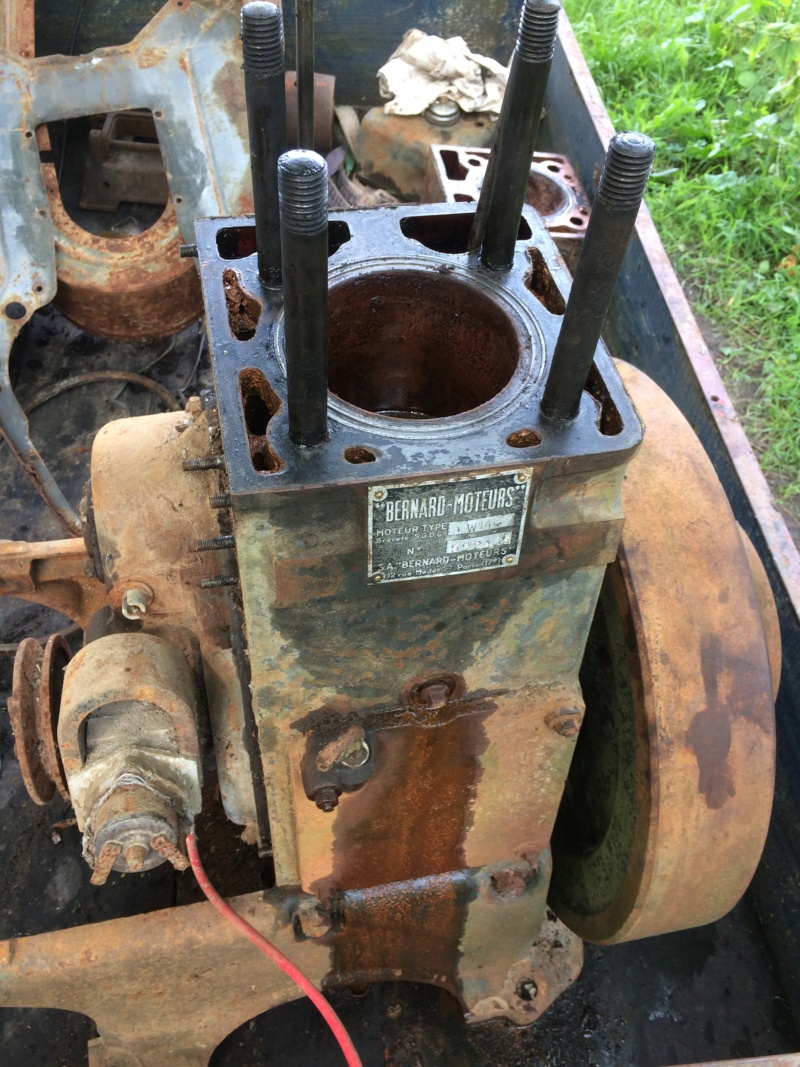

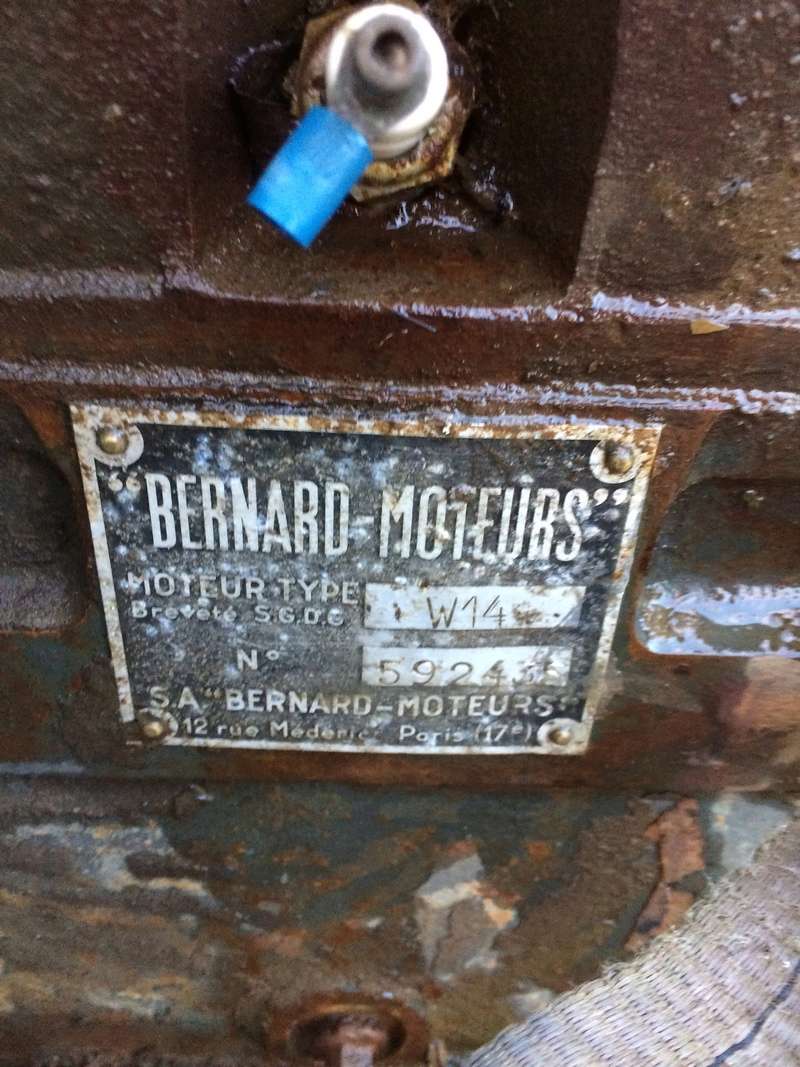

voila quelques nouvelles de mon W14. Le degrippant dans le cylindre n'a pas eu d'effet donc je me suis mis au demontage. Le circuit de refroidissement est plein...de liquide de refroidissement, l'huile moteur est claire!!!! L'interieur, apres depose de la trappe coté carbu,est propre et les cames n'ont aucun signe d'usure! seule ombre au tableau:le piston
est coincé presque au PMB !!!! Voila quelques photos:

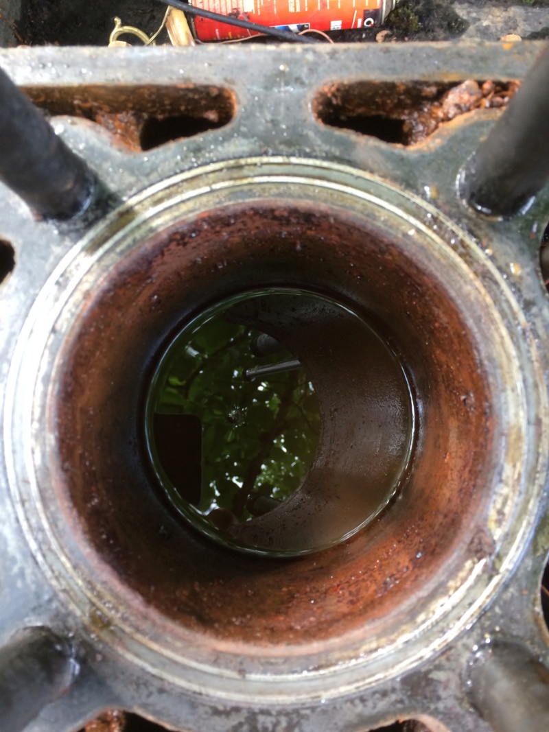

J'ai poursuivis le demontage de ce W14 en pensant ne rien trouver de très embetant.... Je me suis trompé.
La cylindrée a pris l'eau.... La chemise a l'air foutue!!!!
il n'y a plus d'eau dans le cylindre mais le niveau d'huile (tres propre) est bien haut......Et le circuit de refroidissement etait plein d'antigel!!!!!
Je vois pas d'autre solution que de souder et extraire la chemise avec le piston et recuperer ce dernier... Et trouver une autre chemise (surement tres facile)......
qu'en pensez-vous?

Avant de t'embarquer dans des grands travaux, as-tu essayé simplement de nettoyer la chemise après avoir démonté le cylindre ? L'attaque de corrosion n'est peut-être pas trop importante pour nécessiter un changement, surtout que tu ne vas sans doute pas demander à ton moteur de donner toute sa puissance. Un bon coup de honnoir (je ne suis pas sûr de l’orthographe) suffirait peut-être à lui donner suffisamment de compression pour qu'il puisse démarrer.
Tiens nous au courant de la suite.
Masculin Nombre de messages : 2962
Localisation : 89 300 looze
Moteur Bernard W14 Empty
MessageSujet: Re: Moteur Bernard W14   Moteur Bernard W14 EmptySam 23 Juin 2018, 20:29
le cylindre est un peu rouillé mais je pense comme françois.
mais avant de nettoyer il faut démonter.
ton piston n'est pas au point mort bas, la bielle n'est pas verticale.
tu pourrai essayer de tourner le volant avec un grand bras de levier.
attention dans le sens de la descente du piston.
je pense que ça vas venir.
ensuite tu nettoie avec la plus grande précaution le cylindre.
toile grosse puis fine tu peux finir au papier de 400 puis 600 à l'eau.
ensuite honnoir.
après tu lubrifie bien
et tu remonte le piston.
attention si ça force tu reviens en arrière e tu recommence.
et normalement ça doit se débloquer.
après tu démonte ou pas.
ça suffira pour faire tourner ton moteur en démonstration.

Sinon, l'apres-midi a été tres fructueuse :Apres netoyage,vous aviez raison, la chemise n'est pas trop mal.
Et j'ai finalement reussi à debloquer ce piston!!!
Apres un coup de toile emerie et un coup de honoir, j'ai chauffé l'interieur du cylindre avec un decapeur thermique et mis un peu de degrippant. J'ai essayés quelques trucs sans resultat et puis
j'ai passé une barre a mine dans un gros trou du volant moteur et j'ai fais levier sur un boulon de fixation du palier avant . Et c'est venu!!!

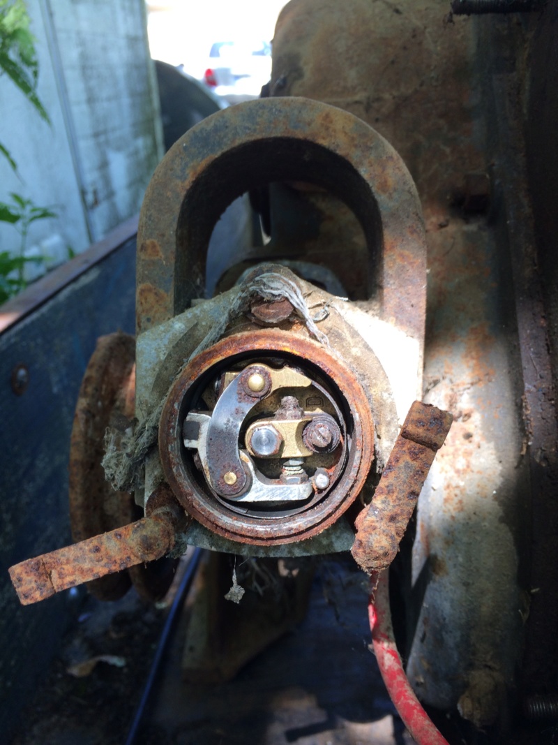

J'ai fait une photo de la magneto avec le piston au pmh pour me souvenir du calage.l'aimant est completement demagnetisé!!!!
j'essaierai de le remplacer, j'ai quelques carcasses de magnetos lavalette.
Je vous est fais une photo du demontage du volant avec une barre à trou de tracteur
