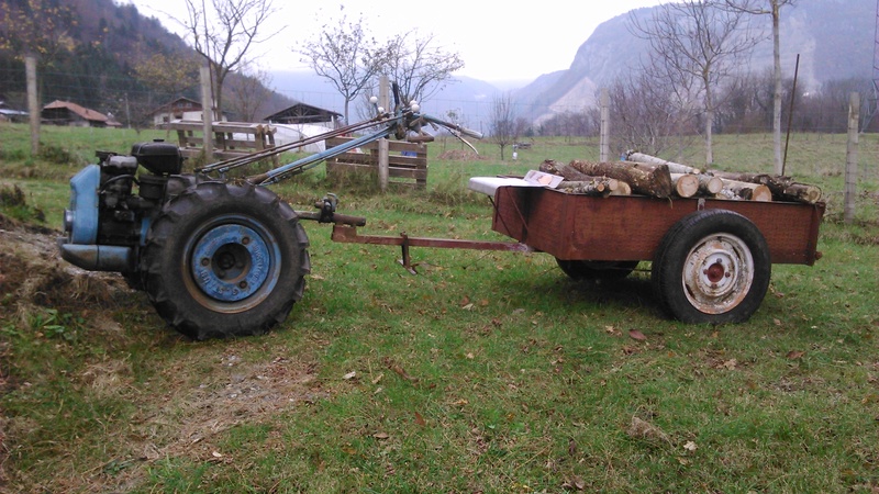

Bonsoir a tous,
je viens poster quelques photos de mon Staub pp4BT, a l'occasion de quelques travaux 2017 ou il m'as rendu de brave services ! war1
Mon pp4BT, et quelques questions avec Dsc_0011
Mon pp4BT, et quelques questions avec Dsc_0012
Mon pp4BT, et quelques questions avec Dsc_0010
Mon pp4BT, et quelques questions avec Dsc_0013
Mon pp4BT, et quelques questions avec Dsc_0014
Mon pp4BT, et quelques questions avec Dsc_0112
La dernière photo c'est un problème que j'ai eu cet après-midi après 2 heures de labour pour un terrassement, au moment de le garer j’embraye et je tourne le motoc pour le mettre sur son plot mais la poignée reste bloqué et l'embrayage aussi du coup.

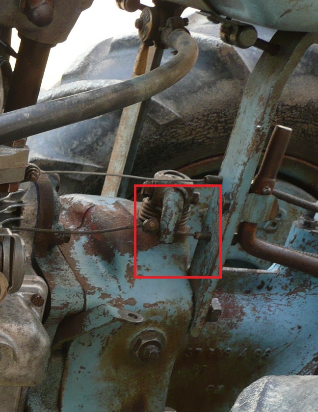

Bonsoir à tous !
Cela fait toujours plaisir de voir des vieilles mécaniques en action.
Merci pour les photos !
Sinon, pour ta poignée, je pense que J@kot à tout dit....
Mon pp4BT, et quelques questions avec Img_7610
La piece entourée en vert est ce qui permet de bloquer ou non le frein.
Dans cette position, le frein est bloqué.
Pour le rendre libre, il faut bloquer la piece dans le cliquet.
(cf le frein a main sur une voiture......)
Ciao

En effet j'avais pas bidouiller dans le bon sens, je l'ai rentre dedans et remis tout sa comme il faut c'est tout bon!
On va continuer les terrassement du coup!
