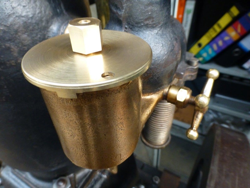

| bonsoir j'ai pas fais grand chose juste envoyé une lettre. par contre je suis impressionné par ton filetage complet du téton. chapeau moi j'ai du mal a le faire j'ai trop peur de la collision.
bonne fin de boulot

| Bonjour à tous,
Merci Tonton pour ton aimable retour. Pour Jean : pas de problème de collision avec l'UNIMAB, malgré ses 25 balais. Il suffit de programmer la fin du filetage comme L0, cad à 10 centièmes de l’obstacle (épaisseur feuille de papier) et de démarrer à une distance suffisante (L filet plus 2x le pas). On programme ensuite cette longueur comme distance à fileter et les variateur/servomoteur/freins feront le reste. Une petite gorge de dégagement de R = 0,8, de même profondeur que la pénétration du filet, sera réalisée au préalable contre l'obstacle. Quand le chariot démarre et que la broche tourne à 850 tours/minute, il y a toujours un peu de stress mais cela marche super. Rien à voir avec le filetage conventionnel que j'ai abandonné depuis bientôt 10 ans.
Bon weekend à tous, PN 425, mécanicien auto didacte | |

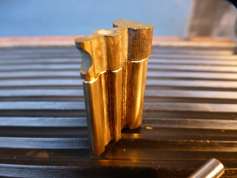

| bonjour pour les masselottes c'est facile. tu les fais en contournage dans un brut de bronze.avec une fraise de 2 ou 3 posé verticalement dans une fraiseuse CN. et ensuite tu coupe avec une fraise scie de 2 ou 3 mm d'épaisseur.

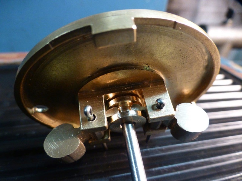

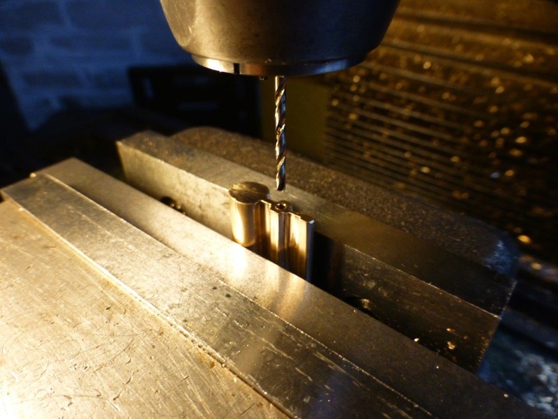

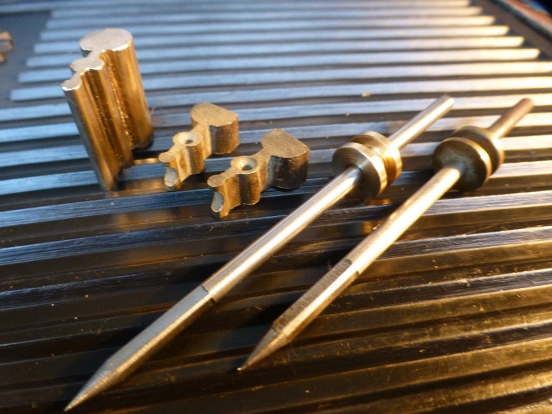

| Bonsoir, Quelques petits coups de fraise à deux lèvres et à forme, l'inévitable coup de lime et voilà le travail. Ce n'est pas super mais cela devrait fonctionner. Le pointeau par contre me plait bien. Demain on percera les trous et on remontera l'ensemble.    Cordiales salutations, PN425 | |

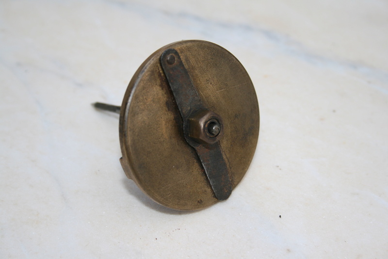

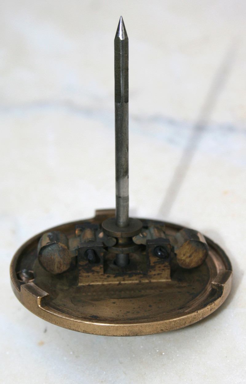

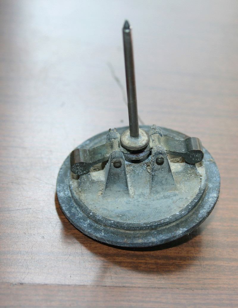

| Bonsoir Pour ceux qui n'en ont jamais vu, et pour apprécier le travail de Paul André, voilà quoi ressemble un couvercle de carburateur de Millot :   Et pour apprécier la minutie, la taille de la pièce comparée à une cuillère à café :  Bonne soirée François | |

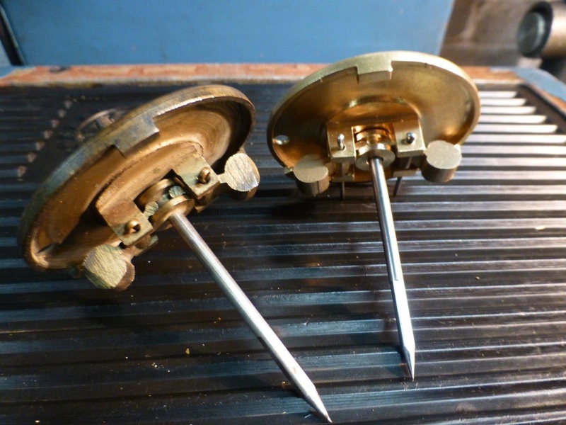

 | Sujet: Re: CHAPEAU DE CUVE CARBURATEUR MILLOT T14 n° : 2 de 1922 Mer 27 Sep 2017, 00:40 | |

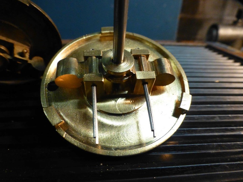

| Bonsoir, Mardi de la Mécanique oblige, on a fait de la mécanique. Ce foutu couvercle de carburateur m'a fait souffrir mais on commence à en voir le bout ! Pour les commandes, surtout ne rêvez pas, c'est impayable :         Reste le ressort qui a mon avis ne va pas se percer avec un foret HSS ! A suivre...merci pour votre aimable attention. Cordialement, PN425 | |

Merci Tonton pour ton sympathique diaporama très didactique ! Vraiment, si tu ne sais quoi faire avec le ressort du couvercle, je connais quelqu'un qui...et patati patata !

| Bonjour à tous, bonjour PN425, Quel superbe travail Pour ton ressort, peut-être que tu peux le détremper pour le percer ... ? et le retremper après... non ? Amicalement, Claude.  | |
gelam
Nombre de messages : 234 Age : 66 Localisation : 10 Date d'inscription : 19/08/2013
 | Sujet: Re: CHAPEAU DE CUVE CARBURATEUR MILLOT T14 n° : 2 de 1922 Mer 27 Sep 2017, 15:15 | |
| Salutatousses, avec un foret carbure le ressort sera percé sans soucis, si tu n'en a pas les forets à béton raffutés avec des angles de dépouilles pour acier conviennent, il faut penser à bien réduire l’âme. | |
mgsolex
Nombre de messages : 746 Age : 44 Localisation : sarthe Date d'inscription : 11/08/2015
 | Sujet: Re: CHAPEAU DE CUVE CARBURATEUR MILLOT T14 n° : 2 de 1922 Mer 27 Sep 2017, 17:15 | |
| salut beau boulot pour la lame de ressort une fraise conique carbure pour dremel convient tres bien aussi ! | |
