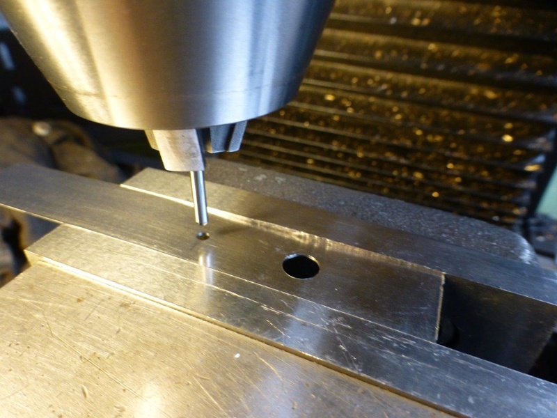

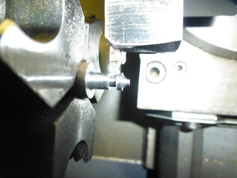

| Bonsoir à tous, On est souvent beaucoup plus riche qu'on ne pense. Un foret de 8 et de 4 mm, retrouvés dans mes réserves de matériel spécial, ont fait merveille. A noter, le foret de 4 qui possède quelques petites dents sur le cône n'a pas d'hélice. Il taille comme un rasoir ! Bon carbure, l'acier à ressort n'a pas résisté :   Cordialement, PN425 | |

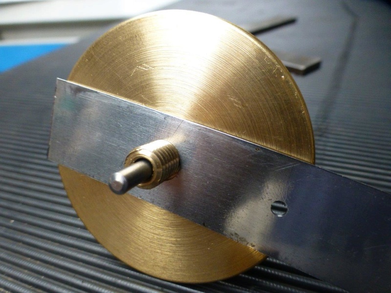

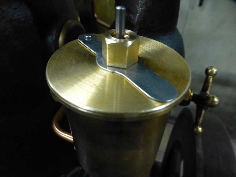

| Bonsoir, Mardi oblige, on a avancé sur le truc. Tout n'est pas parfait, le niveau de cuve doit encore être réglé et le plot de verrouillage ajusté. Néanmoins, je trouve que l'objet a déjà fière allure, à vous de juger :      A bientôt, PN425 | |

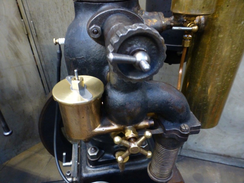

| Bonjour, Le couvercle est enfin terminé.  La hauteur du pointeau a été réglée à 55 mm, comme sur le modèle, et le niveau de la cuve est correct. Le plot de verrouillage est ajusté et tout fonctionne super. Ce matin, je me rendrai au bureau de poste afin de retourner le modèle à son propriétaire que je remercie encore vivement. En route vers de nouvelles aventures ! Cordialement, PN425 | |
