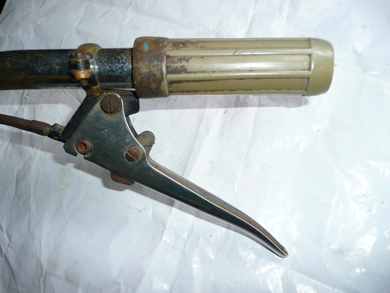

J'ai besoin d'info pour remonter le ressort de la poignée de déclabotage de mon pp2x. J'ai oublié comment il était monté et je ne trouve pas d'éclaté précis. scratch
L'un des 2 ressorts était manquant et l'autre est presque HS. Une idée pour trouver du fil de fer aussi fin pour en refaire ?

Bonjour à tous, bonjour Fanch,
Tu peux essayer avec de la cap ( corde à piano ) que l'on trouve dans les magasins d'aéromodélisme, par exemple...

MessageSujet: montage pignne staub pp2x   déclabotage - Remontage poignée déclabotage pp2x EmptyLun 1 Mai - 16:01
bonsoir  a tous
bonsoir  Fanch et Claude
 j ignorai l existance de ce smoldu ! es ce le meme montage ?
mieux  qu un gand discours  voici  des tofs
 cette pièce n est pas referencée sur l eclaté   peut etre la refaire avec un brin   d un cable !
déclabotage - Remontage poignée déclabotage pp2x P1270620
déclabotage - Remontage poignée déclabotage pp2x P1270621
déclabotage - Remontage poignée déclabotage pp2x P1270622
bonne   " bidouille  "

MessageSujet: Re: Remontage poignée déclabotage pp2x   déclabotage - Remontage poignée déclabotage pp2x EmptyLun 1 Mai - 16:10
Salut à vous 2,
Merci pour vos réponses rapides.
Jakot, l'idée est la même mais ce ne sont pas exactement les mêmes poignées. Il va falloir que je tourne et retourne ce ressort pour trouver la bonne position...

MessageSujet: montage pignée staub pp2x   déclabotage - Remontage poignée déclabotage pp2x EmptyLun 1 Mai - 17:02
re
voici ton modèle !
déclabotage - Remontage poignée déclabotage pp2x P1270623
déclabotage - Remontage poignée déclabotage pp2x P1270624
 j ai  demonté  pour  voir  ! comment  c était monté  déclabotage - Remontage poignée déclabotage pp2x 612313
déclabotage - Remontage poignée déclabotage pp2x P1270710
bonne "  bidouille "

MessageSujet: Re: Remontage poignée déclabotage pp2x   déclabotage - Remontage poignée déclabotage pp2x EmptyLun 1 Mai - 17:27
Génial! Encore une fois, tu es au rendez-vous.
J'avais bien essayé dans cette position, mais le retour était mauvais : sûrement dû à l'état du ressort.

MessageSujet: Re: Remontage poignée déclabotage pp2x   déclabotage - Remontage poignée déclabotage pp2x EmptyMer 17 Mai - 11:44
Salut à tous,
Je n'avais pas de fil du bon diamètre sous la main....
Hier deux petits bouts de métal déjà formés sont arrivés dans ma boîte! Merci beaucoup à dédé28!
