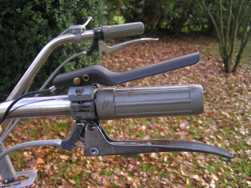

Bonjour a vous
Pour ma part sur mon pp2x j'ai installé une poignée homme mort dés le début de mon acquisition. deux possibilités pour la mise en place prendre le fil du bouton d'arret et le raccorder a la poignée ou bien en tirer un qui va de la poignée au rupteur. Bref facile a réaliser et stop le moteur tres rapidement. Si possible choisir une poignée homme mort avec un petit blocage sur le coté qui permet de la bloquer pour le demarrage ou alors se faire greffer des rallonges de bras pour tenir a la fois la poigné et tirer sur le lanceur.
sécurité / mise aux normes d'un PP2X Pict0010

Le probleme avec un declabotage des deux roues c'est que si l'on est en forte pente le remede est pire que le mal : le motoculteur part aussi sec dans le sens de la pente en roue libre et avec ses 200kg c'est pas facile de l'arreter (c'est du vécu avec un PP2X débroussailleuse et la meme brindille mal placée). Sur le plat, c'est vrai que ça suffit à immobiliser le motoculteur tant qu'on a les deux mains sur les declabotages, mais du coup on n'a plus de main pour résoudre le probleme.
La poignée homme mort semble être la meilleure solution (bien que je ne parvienne pas a en trouver une avec un blocage pour le démarage).
Ce qui serait encore mieux c'est une sécurité combinée coupe circuit / frein :
Lorsque on lacherait la poignée le contact moteur se couperait ET le frein d'embrayage serait serré. Ainsi, le motoculteur serait stopé beaucoup plus rapidement (surtout pour les travaux dans les fortes pentes).
Denis
Happyculteur78
Happyculteur78
Localisation : Armorique Centrale
Date d'inscription : 27/02/2007
sécurité / mise aux normes d'un PP2X Empty
MessageSujet: Re: sécurité / mise aux normes d'un PP2X   sécurité / mise aux normes d'un PP2X EmptyJeu 23 Oct 2008, 21:30
Je viens de commander 2 poignées adaptables chez valdoise-moteurs à Sartrouville, et devrais avoir des nouvelles fin novembre... car ils groupent cette commande avec d'autres pour limiter les frais d'envois.
(environ 25€ l'unité sur place)
L'efficacité sera toutefois limitée si une brindille débranche le fil au niveau de la connexion près de l'embrayage avant qu'une autre appuie sur l'accélérateur.
Pascal
Happyculteur78
Happyculteur78
MessageSujet: Re: sécurité / mise aux normes d'un PP2X   sécurité / mise aux normes d'un PP2X EmptyJeu 23 Oct 2008, 21:42
J'ai répondu uniquement pour la poignée mettant l'allumage à la masse, pas pour le freinage "automatique" arrêtant tout mouvement dangereux en pente...
Pour ce dernier, il peut être utile d'adapter la poignée de commande afin qu'elle :
- ne perce pas le bas ventre en reculant d'une part,
- freine systématiquement lorsqu'on appuie dessus vers l'avant avec bas ventre ou genou, ou le coude d'autre part.
(Je pense à une palette de la largeur d'une main soudée sur le levier recourbé vers le bas)
Beaux rêves à vous
