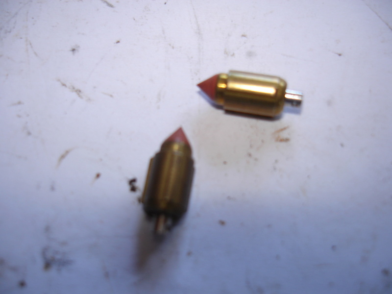

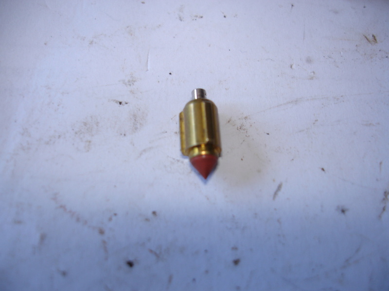

MessageSujet: Re: recherche pointeau carbu bing ou carbu complet équivalent   recherche pointeau carbu bing ou carbu complet équivalent EmptySam 25 Mar 2017, 14:16
Le modèle que je dispose n'est pas carré mais triangulaire
la longueur avec sa tige a ressort est identique
Par contre il ne rentre pas dans un logement cylindrique
de 6 mm comme le votre mais 6.5 mm
Peut être possibilité possibilité de réduire les 3 arrêtes de
guidage sur un marbre avec une toile émeri

MessageSujet: Re: recherche pointeau carbu bing ou carbu complet équivalent   recherche pointeau carbu bing ou carbu complet équivalent EmptySam 25 Mar 2017, 14:37
Merci beaucoup pour votre réponse
Je vais aller voir comment je peux procéder
