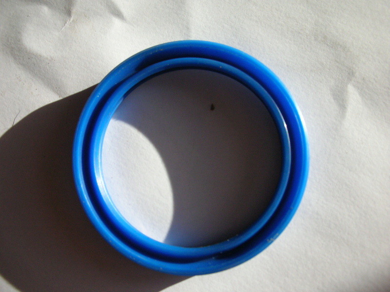

Voici les joints que j'ai monté sur mes verins vu que ceux d'origine ne doivent plus etre d'actualite de nos jours .
Joint de verin direction assité Goldoni GM 4 Dscn7619
Joint de verin direction assité Goldoni GM 4 Dscn7617
Joint de verin direction assité Goldoni GM 4 Dscn7618
Joint de verin direction assité Goldoni GM 4 Dscn7616
A+ JC

c'est exactement le même style de joint qui fait l'étanchéité à l'intérieur des vérins de crics "RASSANT"
On trouve aussi des joints comme cela dans des boitiers de direction assistés "BENDIX" montés notamment sur les RENAULT B110
JC31, tu dis que les joints qui équipent tés vérins ne doivent plus de faire. La plus part du temps le fabriquant d'un organe ne fabrique pas tous les éléments. Il prends ce qui est disponible et pas trop cher sur le marché de la fourniture industrielle.
Les joints sont souvent de taille normalisée comme les roulements.
Les joints bleus que tu montres doivent pouvoir supporter 300 bars. J'avais posé la question chez 123Roul-----
