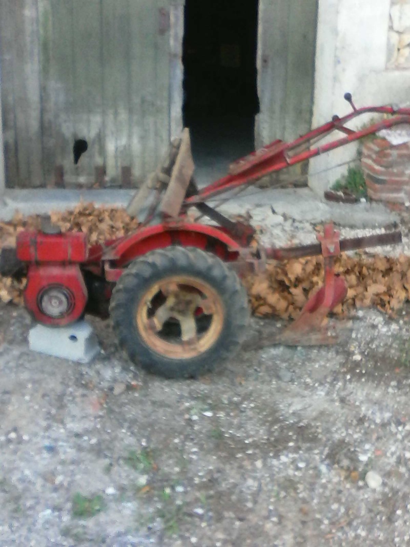

J'ai récemment réparé le motoculteur Bouyer qui appartenait autrefois à mon grand-père et je lui est trouvé une charrue.
Problème, il patine un peu quand je plante la charrue, je dois forcer autant que lui pour avancer et en plus le bruit du moteur diminue fortement car le moteur force. Je vais vous mettre une photo, et vous me direz si la charrue est trop grosse pour l'engin (sachant qu'il a une puissance de 4,5 ch). Je précise qu'il n'a pas de poids dans les roues et des roues gonflés à l'air. Du coup comme vous pourrez le voir dans la photo ci-dessous, je lui ai mis une vieille charrue pour chevaux. Que pensez vous de mon problème?Bouyer 532 DB, problème au labourage Img00112

Pour résoudre ton problème, je crois qu'il y a trois pistes:
- augmenter le poids de l'engin
- diminuer un peu la profondeur de labour
- choisir un terrain pas trop dur: sur la photo il a l'air compact.
Si cela peu t'aider....
Bon labour.
Cdt
BS

En plus des idées de Bernard et pour réduire un peu la profondeur, j'essaierai de faire piquer un peu moins la charrue, là elle m'a l'air d'y aller fort!
Peut etre aussi un peu la remonter en bloc...

bonsoir ton terrain na pas été labourer depuis longtemps ? et ta charrue na pas de réglage ,il te faudrait un réglage de planéité pour la profondeur

Merci à vous tous, aujourd'hui j'ai fait tout ce que vous m'avez dit. J'ai reculé la charrue, j'ai mis un soc de charrue de tracteur (environ 20 Kg) sur le motoculteur à la place de la charrue que vous voyez sur la photo du début puis je l'ai essayé. Alors je précise qu'il à beaucoup plus hier, mais sans mettre le crabotage, il a labouré tout seul sans que je l'aide, c'est la première fois!!! Bouyer 532 DB, problème au labourage 287628 . Donc merci encore à tous ceux qui m'on répondu et m'on aidé à résoudre mon problème.
