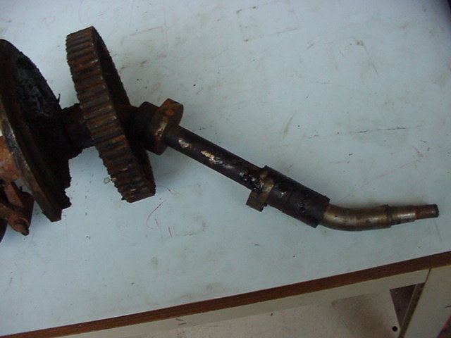

en 2001 en faisant un tour chez mon casseur préféré, je vois ce moteur cassé par un coup de grapin.
le moteur n'a pas de plaque, il est en trés mauvais état, mais comme je n'aimes pas les moteurs ou il n'y a pas de travail à faire je le prends.
je ma dis que avec un peu de travail il devrait fonctionner.
moteur cassé Mvc-2710
moteur cassé Mvc-2711
moteur cassé Mvc-2712
La bielle est en banane. L'arbre est en Z et il ne pourra plus jamais avoir de feuilles.moteur cassé Mvc-2810
moteur cassé Mvc-2811
le piston est bloqué, avec une chaine de carossier passée sous l'axe et l'aide d'un vérin pour redresser les carosserie nous parvenons à sortir le piston.
le carter cassé est ressoudé, renforcé. l'arbre à came refabriqué. C'était facile les cames sont clavetées sur l'arbre.
aprés beaucoup de travail il tourne. il a été présenté au centenaire CERES en 2005. Voila le résultat.

la bielle

la bielle a été détourdue avec une presse hydraulique.
le moteur n'est pas dans sa configuration d'origine.
Le pignon intermédiaire de l'arbre à came est un pignon qu'un collége de travail. C'était le même module, le nombre de dents n'ayant pas d'importance.
la magnéto a été motée sur un support maison, elle vient d'un moteur bernard. Elle est entrainée par une chaine et des pignon de distribution qui viennent de sur un moteur de voiture.
les tiges marron que l'on voit sur une photo, sont des refforts pour consolider le bati.
