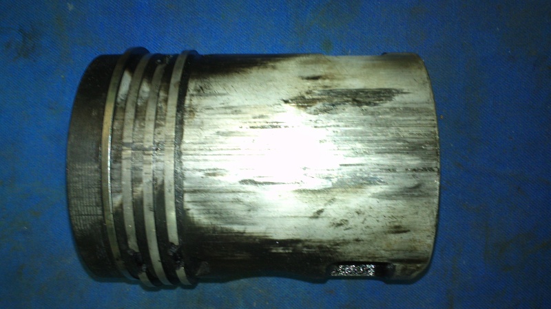

J'en profite pour vous envoyer quelques photos de ce que j'ai trouvé au démontage
D'abord l'état du piston (dont on ne voit que le sommet) à travers la lumière d'échappement; à noter que les segments semblent avoir bien reçus ...
https://i.servimg.com/u/f18/19/28/86/48/dscf9013.jpg
Et le bout de segment que j'ai récupéré, posé sur le piston.
https://i.servimg.com/u/f18/19/28/86/48/dscf9012.jpg
En espérant que les photos soient lisibles study

bonjour voici tes photos
Problème moteur Holder A12 bloqué Dscf9010
Problème moteur Holder A12 bloqué Dscf9011

salut les potos
je viens de voir tes photo pour moi tu peut changer ton piston et ton cylindre vue les photos mais démonte et tu auras confirmation

Bonsoir SebA12, Bonsoir philippe et
Bonsoir à tous.
J'espère du fond du cœur que vs allez tous bien et que vs ne souffrez
pas trop de la chaleur et de la sècheresse .
c'est chouette d'avoir un " HOLDERIST" en plus entre ns.
Je ne suis pas super expert dans ces pistons-segments et je
ne veut pas être pessimiste mais la pièce qu'un voit sur votre main
me parait u peut bizarre confused par sa taille et
sa forme pour être un bout de segment ????
ou elle est fortement déformée Question
en tout cas, bon courage et bonne continuation.

salut,
mon lanz D2416 a eu exactement le même problème (un classique des deux temps à lumières). certes la surface du piston est un peu marquée, et la gorge du segment sera certainement à faire rectifier par un tourneur, mais je suis convaincu qu'avec un jeu de segments neufs (peut être en surcote au niveau épaisseur), et un nouveau pion d'arrêt dans la gorge, ton moteur repart sans pb.

Bonsoir à tous, bonsoir Philippe2877 et merci pour ta mise en ligne de mes photos Smile
A llewlyn29 : J'ai vu avec mon spécialiste motoculture près de chez moi, il m'a dit qu'en gros c'est quite ou double : soit seul le jeu de segment sera à changer, soit tout est à refaire, y compris l'alésage du cylindre. Je saurai définitivement ce qu'il y aura à faire lorsque tout sera démonté et qu'on aura la possibilité d'avoir des pièces.
A Rocky-30 : Effectivement j'ai la chance d'être, dans ce forum, au milieu d'un belle communauté "d'Holderistes", j'ai moi-même beaucoup d'affection pour ces petits tracteurs bien pensés et "capables". Concernant ce mystérieux bout de ferraille, là encore mon "garagiste" m'a fait la même réflexion : il a un doute sur l'identification de l'objet, qui lui parait être "trop large" pour être un segment, même bien aplati. A suivre donc ...
A yaume : Je suis "agréablement" surpris de voir que je ne suis pas le seul à avoir eu ce genre de problème avec ce genre de moteur Rolling Eyes Là encore, seul le démontage complet me le confirmera (bientôt, bientôt ...), quoi qu'il en soit il semblerait qu'il y ai moins de mal que ce que j'ai pu imaginer au début !

Je relance le sujet pour donner des nouvelles de ma bête. Les nouvelles sont à la fois bonnes et mauvaises (comme presque toujours en mécanique).
La mauvaise, c'est que le piston est bel et bien foutu : de belles rayures une fois démonté; pareil pour le cylindre qui a l'air d'avoir correctement reçu. Un nouvel ensemble cylindre-piston s'impose.
La bonne, c'est que j'ai les pièces ! L'ancien propriétaire du tracteur m'avait en effet donné avec un second moteur pour pièces, qui AURAIT tourné sans huile. Je l'ai démonté et examiné avec un expert : la bielle est bien morte (bleu), mais le cylindre et le piston sont bons (mis à part quelques minuscules micro-rayures), juste une rectification du cylindre à prévoir (bien que j'hésite, mon budget me permet de remplacer aussi le piston par un neuf, par précaution, n'hésitez pas à me donner votre avis). Bien entendu un jeu de segments et des coussinets neufs viendront s'ajouter à cela.
Ce cylindre et piston remis en état, ils seront remontés sur le moteur d'origine de mon A12, que j'espère remettre en route assez vite, au moins pour pouvoir pousser la neige avec d'ici quelques semaines.
Bon dimanche à tous Smile
