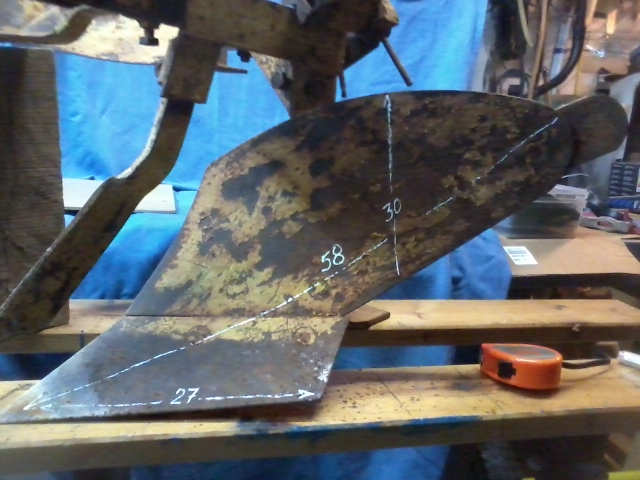

Voila, j'ai prix des photos de la charrue que j'ai récupéré, j'espère qu'on y voit
un peut + que la couleur ????
holder - Labourer avec un 4rm articulé ??? Holder A21S ?? Photo121
holder - Labourer avec un 4rm articulé ??? Holder A21S ?? Photo122
et une pièce qui vient devant sur la partie cylindrique de la charrue et qui
fait a mon avis la liaison avec le motoc ou tracteur ????
holder - Labourer avec un 4rm articulé ??? Holder A21S ?? Photo123
Elle n'est pas très grande et doit peser environ 35 à 40 Kgs

Rocky - 30
belle charrue vue le poids cela doit faire l'affaire si les versoir fond 100 cm de longueur cela ne serre a rien de défoncer 35 cm de profondeur
pour jardiner
la dernière photos la pièces et bien celle qui fait la liaison avec un motoculteur passage de la broche d'accouplement  et les deux boulons pour axer la charrue au motoculteur
tu supprime cette pièces qui ne te serviras pas
tu garde la tige ronde verticale devant
avec le petit volant qui sert a faire piquer la charrue ou a la faire talonner
pour faire simple  bom
tu pose  une bar ronde du diamètre des rotules des bras d'hydraulique et perces pour les goupilles
sur la tige ronde vertical tu luis soude un tube carrer 40/40 de6m/m +*- 35 cm ou+ suivant la hauteur du 3  point de tracteur
en haut tu luis fabrique une fourchette pour fixe le 3 point  holder - Labourer avec un 4rm articulé ??? Holder A21S ?? 896262
en bas tu soude un u a l'horizontal  percer de deux trous a 4 cm du bort extérieur  pour passer une broche du diamètre des trous
cela et tous simple  holder - Labourer avec un 4rm articulé ??? Holder A21S ?? 612313  holder - Labourer avec un 4rm articulé ??? Holder A21S ?? 612313
quant tu veut atteler tu recul tu positionne  la bar qui est entre les bras hydraulique a la bonne hauteur du u
et accroche le 3point en haut  bounce  tu lève  bounce
et en étant assied tu positionne les deux broches pour refermer le u  scratch  study
et c'est partie cheers

je ne m'en sort pas bien avec les mesures, et comme la charrue est chez mon
amis Bubu dans son hangar; je suis allé la chercher et elle est dans mon
petit atelier , tout près, c' est plus facile à voir et mesurer.
J'en ai profité aussi de mesurer entre les pneus de mon HOLDER et en
voie étroite j'ai juste 46 cm ( mon tracteur est aussi dans l'hangar )
1 pouce = 25.4 mm ou 2.54 cm si ma mémoire est bonne
la question est ; sur la charrue, ou mesure quoi et ou ?????
Donc j'ai pris une photo avec les côtes, j'espère que sa peut ns éclairer un peut.
holder - Labourer avec un 4rm articulé ??? Holder A21S ?? Photo110
La mesure de 30; est du haut de la lame jusqu'au bois de la table.
holder - Labourer avec un 4rm articulé ??? Holder A21S ?? Photo111
et une sur un autre angle
en espérant que sa ns sert à quelque chose.
Je suis impatient de connaître le " verdict" !!!!!
et est ce que je peut m'en servir de cette charrue ?????
Merci à vs
à bientôt
Amicalement

Rocky pour prendre la dimension de ton soc, tu mets deux petites règles parallèle à la charrue , cela correspond à la largeur de terre coupè par le soc.
Je vois que ta largeur de voie mini et acceptable , par contre ta charrue étant très légère, j'espère que ton Holder a un relevage double effet , autrement il va te falloir alourdir sérieusement l’ensemble pour que ta charrue se terre rapidement et ne pas glisser à la surface .
Moi à ta place je ferai une adaptation trois points sans modifiè quoi que se soi , comme ça ci cela ne va pas du tout, tu pourra toujours la bazarder et en trouver une autre ( les brabant d'origine Holder sont magnifiquement bien conçu )

Concernant ma charrue, j'ai mesuré entre les 2 règles parallèle et j'arrive à
18 cm divisée par 2.54 ; sa donnerai donc environ 7 pouces .
ou sa n'a rien a voir avec les pouces dont on parlait avant ?????????

Je vois que tu as pigè pour prendre la capacité de ta charrue, 7 pouces c'est mieux que 5, les roues du Holder vont pouvoir passer dans la raie ouverte , et tu va pouvoir mettre la voie à 50-52cm intérieur.
Donc plus cas attendre les photos, et surtout les essais , même si je reste dubitatif devant le montage d'une ci petite charrue derrière un articulè , je ne peu que te souhaitè des essais concluent .
