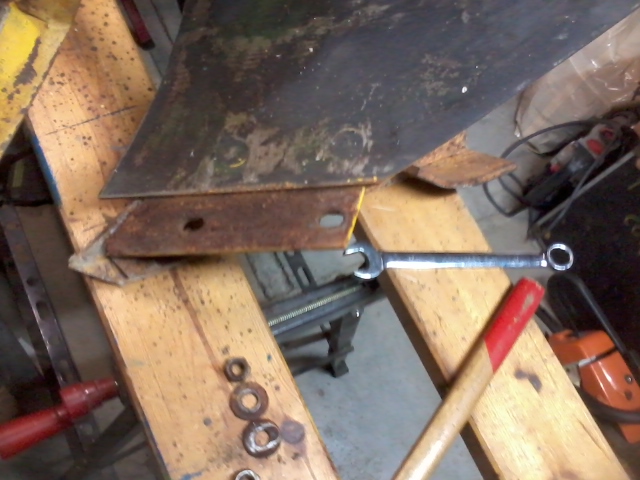

Je me suis donc a nouveau penché sur ma charrue, comme j'avais dit
hier, je vais essayer de mettre tout les éléments de mon coté
pour que sa marche ( mieux ) Neutral
j'ai trouve dans ma "caverne d' a...." un bout de fer plat 100 x 5 et je pense
a fabriquer un " soc" confused  confused  confused  j'espère que
c'est le bon terme ' ( la lame en bas de la charrue qui coupe la terre )
donc une lame plus longue.

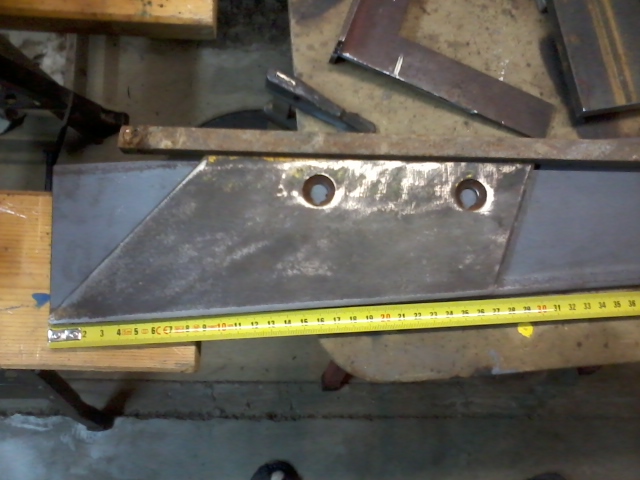

holder - Labourer avec un 4rm articulé ??? Holder A21S ?? - Page 2 Photo126
holder - Labourer avec un 4rm articulé ??? Holder A21S ?? - Page 2 Photo127
holder - Labourer avec un 4rm articulé ??? Holder A21S ?? - Page 2 Photo128
Désolé pour la qualité des photos et le "Bazar" autour .

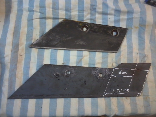

j'avais en tète d'ajouter 10 cm à la lame Question   Question   Question
une bonne idée ou de trop ?????
une 2 ième pour le route
le haut de ma futur lame; je doit suivre la ligne en traces
blanches ou je peut la laisser ( après la grosse pelle ) à
sa largeur ( hauteur) d' origine Question  Question  Question

Pour la découpe du soc, comme tu veux, mais avec un agrandissement de 10 cm, il te faudra aussi rallonger le versoir sinon il se peut que ta terre ne tourne pas bien
Mais pourquoi fabriquer un soc, il te faut faire de trous fraisés avec un ergot alors que en soudant un bout au fond du soc ça me parais plus simple
pour la "rallonge" de 10 cm, si ta terre est dure, tu risque de plier l'age ou l'étançon car ta charrue d'origine n'était pas prévue pour tant d'efforts mais si ta terre est assez souple, tu n'auras pas de problémes

Bonsoir Daniel et merci pour ta réponse,
Je ne voudrais surtout pas toucher à l'originalité de la "bébé charrue "  holder - Labourer avec un 4rm articulé ??? Holder A21S ?? - Page 2 896262
car si je n'arrive pas à labourer avec je voudrais savoir la vendre,
juste pour récupérer quelque € pour m'en acheter une autre
( plus grande ou plus adaptée )
Je comprends ce que tu veut dire et tout compte fait je vais
peut être pas en ajouter autant;  Rolling Eyes
peut être 6 cm à la place de 10 cm Laughing
je vais le  tracer demain sur le fer plat et voir ce qua sa donne.

bébé-charrue de 10 cm en plus.
10 cm c'est peut être de trop mais un coup de disqueuse peut arranger
sa dans un temps record.

Si ca ne taille ou coupe pas assez large maintenant ... pirat   pirat
L'essai pour du vrai va se faire ce weekend  holder - Labourer avec un 4rm articulé ??? Holder A21S ?? - Page 2 896262   scratch

Bonsoir a tous
Bonsoir Rocky30
Il te faudrait fraiser, enfin avec un gros foret faire un début de partie conique, pour que les boulons s'encastrent un peu dans ton soc maison, si non ils vont s'user et je ne sais pas si en magasin de fournitures agricoles ça se trouve facilement dans ce diamètre
Il te faudrait aussi l’affûter un peu, par en dessous, pour qu'il "taille" mieux la terre et du coup, diminuer les efforts
Il est vrai que une fois monté, ça choque moins que sur l'établis, mais il faut voir en labour ce que ça donne
Bon a lundi pour les photos

pour le labour avec le "bébé charrue" je vs demande un peut de patience,
la météo m'a joué des mauvais tours  ( et pas qu'a moi), les quelque pluies
d'il y à 10 jr à de suite à nouveau transformé pas mal d'endroits en lac.
on pensait que sa avait pas mal séché , mais pas du tout No  No  No
pourtant tout est prêt, les cocs plus longues de 10 cm, les trous des boulons
fraisées ( avec la petite encoche ), tout montée, graissée, ......
holder - Labourer avec un 4rm articulé ??? Holder A21S ?? - Page 2 Photo136
holder - Labourer avec un 4rm articulé ??? Holder A21S ?? - Page 2 Photo137
il manque que sa sèche, scratch  scratch
j'espère de faire des essais se weekend, donc encore un peut de patience
et je vs faite part des expériences.
