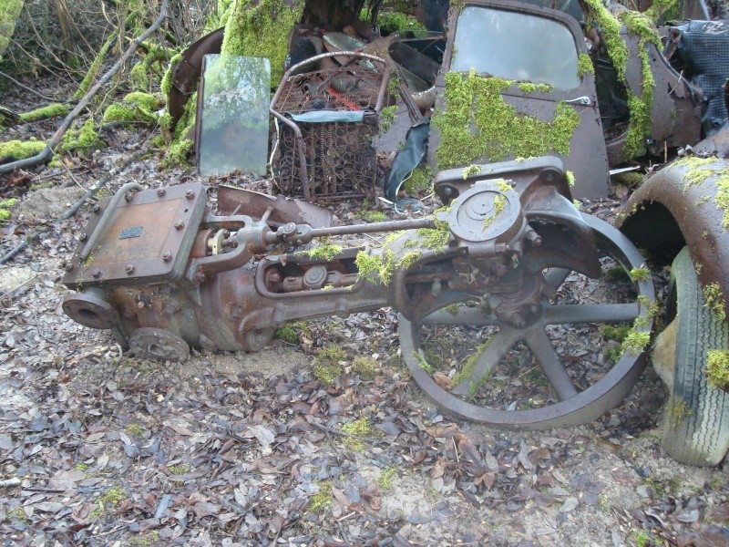

je viens d'acheter ce moteur à vapeur
qui connais?
moteur à vapeur Dsc03010
moteur à vapeur Dsc03011
elle sera bientôt à la maison

Bonjour Jean,
Splendide découverte et apparemment en bon état.
Un petit coup de rectifieuse plane sur les portées du tiroir plan ainsi qu'un pierrage du cylindre lui rendront seconde jeunesse.
Par contre, pour la chaudière, ce sera une autre aventure.
Si la faire tourner à l'air comprimé ne te suffit pas, je peux demander le calcul de la marmite à mes potes "vaporistes".
Marc-André Dubout est également homme de précieux conseils en la matière.
A toi de voir, sincères félicitations pour cette géniale trouvaille.

attention c'est pas un modèle réduit
650 kg sur la balance
je ne connais pas son état intérieur
je découvrirai

BEAU SAUVETAGE !
on retrouve du matériel de ce Fabricant ici :
http://www.musee-umc.fr/Eau.html
là c'est une Dynamo :
http://www.valdargent.com/FichesSteCroix/RueMauriceBurrus28ScierieVincent.pdf
