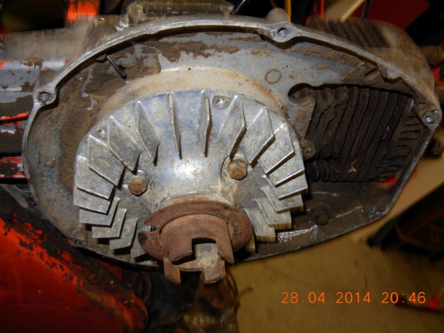

Bonsoir Josiane et à tous;
Il doit vous manquer une pièce dans la partie alu, ou c'est un autre montage comme dit Phil!?
sur le net on retombe ici sur un sujet de Supergillou, c'est pas Hakotrac mais boy!  Laughing
https://mototracteurs.forumactif.com/t39056-hakoboy
(attention aux deux petits ressorts)
rex

donc c est cette piece la qu il lui manque
hakotrac T8 - Page 3 98617810

bonjour a tous, ok Philippe ! je vois, maintenant reste a la trouver.....bonne journee

re, Bon j ai fait un tour sur internet et je n ai rien trouve. Si vous possedez ces pieces faites moi signe Merci

Salut à tous,
Merci pour le lien vers Hakorette.de que je ne connaissais pas. cheers
Pour ton lanceur, c'est ce que je disais, la poulie que tu as est une adaptation pour ficelle. Il faut effectivement une poulie du type de celle que Philippe montre (c'est ce que j'ai sur mes Hakorettes justement). Toutefois, cette modif est judicieuse car les lanceurs JLO ne sont vraiment pas fiables. Si tu retournes à l'origine, tu vas être régulièrement obligée de déposer le lanceur pour le décrasser et changer le ressort à spirale qu'il y a à l'intérieur. Bref, je te conseille de garder cette ficelle, même si ce n'est pas esthétique.

Sinon, si tu tiens à mettre un lanceur, j'ai ça :
hakotrac T8 - Page 3 Dsc088817
C'est la pièce qu'il te manque. Si les côtes coincides, on peut peut-être faire un échange avec ta pièce modifiée. Sinon, je vais modifier celle-ci.

A mon avis Greg, ta pièce vient en complément dans la poulie de Josiane, les trous à l'intérieur doivent être prévus pour ça!

bonsoir,
Je suis obligee de garder ma piece car quand je positionne mon lanceur je vois que je suis tres pres de la poulie .Si je la retire je ta piece ne me servira pas a grand chose Il me faut juste la piece crantee qui devrait se positionner au centre apres avoir retire la plaque de la poulie actuelle
