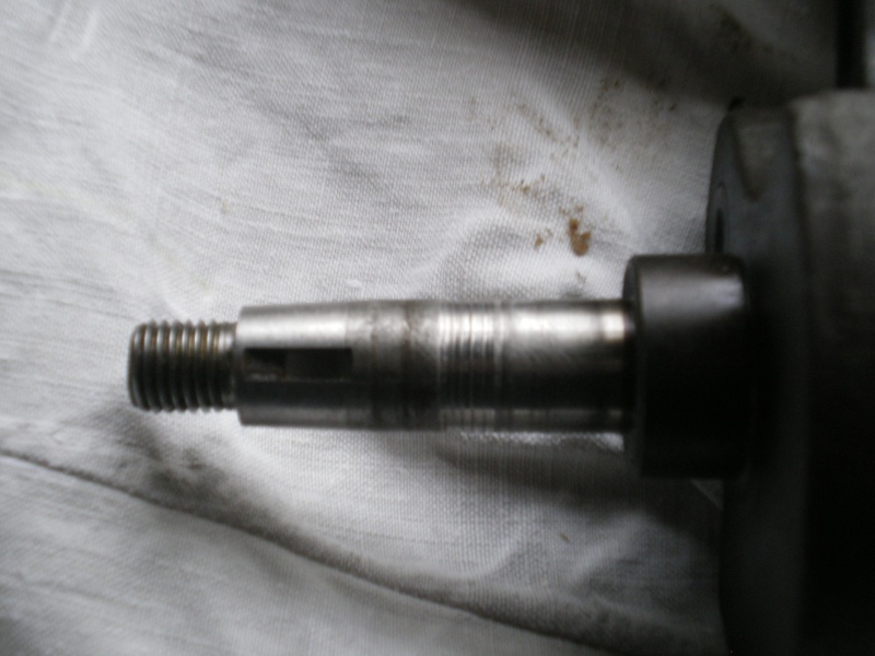

J'ai trouvé piston segments et même bielle complète pour ce moteur mais avant d'acheter le vilebrequin me parait suspect. Après le roulements à l'endroit où se placent les joints spy du bas moteur le vilebrequin est rayé. Est-ce une usure ou bien ces rayures sont elles d'origine ?
Merci d'avance pour votre aide A+
Cordialement.
Localisation : ardeche
P.B. démarrage moteur JLO Empty
MessageSujet: Re: P.B. démarrage moteur JLO   P.B. démarrage moteur JLO EmptyLun 21 Avr 2014 - 19:35
bonsoir cloclo
c'est tout a fait normal
les spy usent le métal j'usq'a créer une rayure
ce n'est pas grave moi souvent je calait pour déplacer le spy mais si ce n'est pas possible ça fonctionne quand méme
cordialement migoo

bonsoir cloclo,
pour les spy tu peu aussi essayer de tricher sur l'epaisseur avec un peu de chance la levre ne tomberas pas au meme endroit,ou si c'est possible en monter 2 plus fin a la place ou encore un double levres.
sur 1 2 3 roulements il y a pas mal de choix.
si tu pouvais mettre une photo de ton vilebrequin,car il y a rayures et RAYURES!
cordialement.

Merci à Xavier et à Migoo en particulier pour vos réponses. Voici les photos des rayures. Sont-elles utilisables ?
Cordialement. A+
