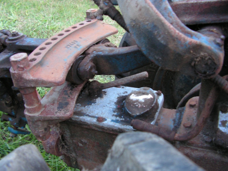

Bon une serie de tof .......... avec des questions
Staub PP6D  ..contrôle pour démarrage Staub_10
Question manette pour celle sur les extérieurs frein de roue ou débrayage de roue ????
Staub PP6D  ..contrôle pour démarrage Staub_17
Une autre manette celle au centre du carter en alu scratch

bonjour a tous , james 65
pour les manettes ; celles sur le guidon sont pour le declabotage des roues
et la petite sur la boite de vitesse est pour le changement de vitesse ( petite ou grande ) 1er / 3eme 2eme/ 4eme

Je me pose deux questions comment je fais le remplissage du moteur après ma vidange ??? Uniquement par le réservoir j'trouve célà bizarre ...
Alors pour le pont :Carter roulements de butée , Réducteur , Boite de vitesses
je "balance" toutes "la sauce" donc les 6 litres par le bouchou rouge de la photo sous le réservoir ????
Sinon peut-être un remplisage par la plaque en bas de la manivelle idem pour la boite de vitesse a gauche sur la tof ????
Excuse moi Dedemabec pour c' questions pas simple sans la RTA
Merci encore James
Masculin Nombre de messages : 3085
Staub PP6D  ..contrôle pour démarrage Empty
MessageSujet: Re: Staub PP6D ..contrôle pour démarrage   Staub PP6D  ..contrôle pour démarrage EmptyMar 05 Aoû 2008, 11:46
Very Happy Bonjour à tous , salut James ,
Si tu te rappeles tes 14 ans et le temps béni du bricolage sur ta mob ( 103 , MBK 51 , Terroir Cyclovap etc ... ) , les moteurs 2 temps ne possédais pas de carter ou l'on mettait de l'huile , on faisait le plein avec du " mélange " ( carburant + huile ) et c'est ce mélange qui en passant dans le bas moteur graissait les petits roulements du vilo ....
Or , sur ton F&S c'est le mème principe ( 2 temps ) à la petite différence près qu'il s'agit d'un Diesel , donc pas de mélange ; on admet de l'air frais dans le bas moteur , cet air passe par le canal de tranfert et les lumières dans le cylindre , puis est comprimé par le piston qui remonte , compression = échauffement , aux alentours du point mort haut , injection du gaz-oil qui s'enflamme tout seul , explosion , détente , et le cycle recommence ....
Et l'huile !!!!( parce que si on se limite à ça , ton moteur tournera 2 à 3 minutes , puis serrage et .... grosse mécanique affraid )
Vu que l'on admet que de l'air dans le bas moteur il faut graisser les ( gros ) roulements du vilo séparément , et c'est la tout l'objet de la partie graissage de ton moteur :
La pompe à huile envoie de l'huile sous pression ( par les deux petites canalisations en acier sur le coté du moteur ) aux deux roulements , une partie de cette huile est ensuite collectée par le vilbrequin pour le graissage de la tète de bielle puis par projection du pied de bielle et du cylindre et enfin une partie de cette huile ( env 1/3 ) est brulée , d'ou la fumée ; les deux autres tiers retombent dans le bas moteur ou ils sont récupérés dans le petit carter en alu , puis réaspirés par une deuxième pompe à huile et renvoyés au réservoir ;
L'huile qui assure la fonction graissage du moteur est contenue dans une partie de ton réservoir à carburant ( cloisonné ) , et vu qu'un tiers est consommé , le niveau va baisser , d'ou surveillance obligatoire du niveau avant la mise en route ;
L'autre partie de ton moteur à graisser est le porte - accessoires , c'est un carter étanche ( aucun lien avec la partie précédente ) , avec un voyant de niveau , qui contient 0,6 litres de la mème huile de graissage , et dont , si les joints sont en bon état , le niveau ne doit pas varier ( controle avant démarrage ) .
Concernant les remplissages du pont ,pour le carter des roulements de butée , c'est le bouchon rouge sur ta photo , le réducteur , c'est par la plaque rectangulaire sur le coté , et la boite de vitesse se remplit par la plaque ovale sur le couvercle ;
A défaut d'avoir été court , j'espère au moins que c'est compréhensible , sinon n'hésite pas à reposer des questions !!!!
Amicalement A +
PS : je te recommande vivement la lecture des manuels d'entretien du PP5 / PP6 B ainsi que du moteur F&S , documents qui sont dispo chez Christian notre Admin ; contacte -le par MP .

Super le p'tit cour sur le mode de fonctionnement de moteur Sach je ne savais pas qu'il exciste des moulins 2t diésel alors la !!! Heureusement que je te pose des questions à la con car il y avait un truc ...un truc à la con que je ne capter pas ... sympa de me répondre pourtant j'ai les bases en mécanique auto 1an d'apprentissage chez Merco .....
L'autre partie de mon moteur à graisser est le
porte accessoires c'est le carter étanche avec le voyant de niveau , qui contient 0,6
litres de la mème huile de graissage que celle de mon réservoir cloisonné (l'huile 15w40) ???
Si j'ai bien tout compris....
Staubeur 17
Ben je le garde le timon j'ai déjà prévu des p'tits balade avec mon Staub sinon tonton Robert me dis qu'il y avait encore plusieurs motoculteurs chez le même férrailleur alors avis aux amateur ..... je regarde pour toi Staubeur 17.....
merci encore Dedemabec
A + James
Pour le porte accessoires , c'est exactement ça , vidange , si c'est vraiment sale , un petit coup de rincage au pétrole , bien laisser égoutter , puis remplissage , avec 0,6 L tu devrais arriver au haut du voyant , et ensuite un petit coup d'oeil de temps en temps pour voir si le niveau ne change pas ...
Le diesel 2 temps commence faire partie de la mécanique ancienne , de collection , et à part en diesel marine , il n'est quasiment plus utilisé , dommage , car à condition que le graissage soit parfait , c'est increvable , et très simple ; donc , au risque de me répéter , avant de faire des éssais de démarrage , assure toi que la purge du circuit d'huile soit parfaite ;
S'il reste des incertitudes , n'hésites pas !!!!!
Amicalement A +
