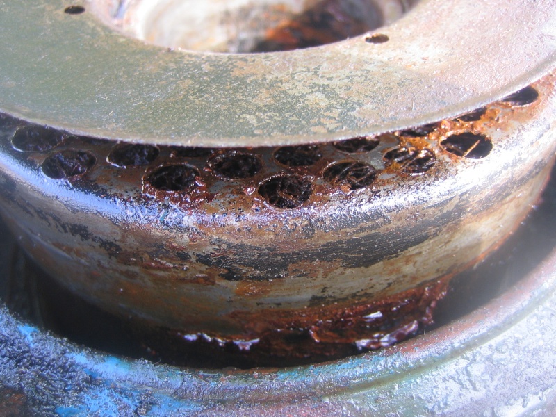

J'ai aussi une question au niveau du filtre à air...je sais pas comment le nettoyer?on ne sait pas le démonter pour atteindre la partie filtrante scratch

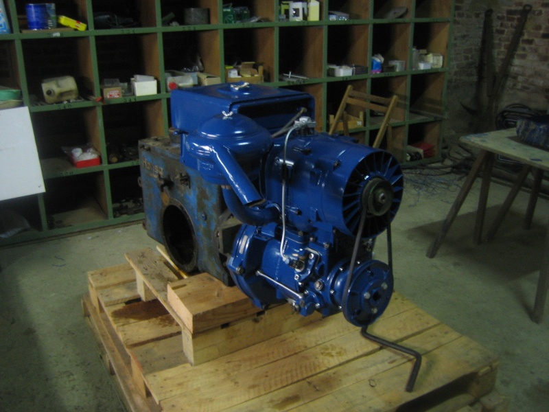

J'ai bien respecté les consignes de remontage et voilà le résultat!! cheers
motoculteur hansa - Page 2 Img_1417
j'ai essayé une première fois de le démarrer mais aucun signe de vie...au deuxième essaie j'ai eu un petit problème de manivelle!! Shocked
motoculteur hansa - Page 2 Img_1418
Il me reste plus qu'a trouver une autre manivelle...ou refaire celle-ci si c'est possible!! confused

Bonsoir à tou(te)s, bonsoir Hansamix...
Faut que tu arrêtes les vitamines Obélix  What a Face  motoculteur hansa - Page 2 612313
Peut-être une bonne soudure en chanfrein et en ligne et un petit manchonnage à prévoir avant de ressouder le tout... ça devrait le faire   Exclamation  Exclamation  Exclamation
Beau travail de ta part....Tu vas y arriver  cheers
Amicalement, Claude.  Laughing  Wink

Very Happy Bonsoir à tous , salut hansamix  et Claude ,
WWWWAAAOOUUUUU !!!!!
Du vrai travail d' ARTISTE !!!!! motoculteur hansa - Page 2 287628  motoculteur hansa - Page 2 287628
Je suis sur qu'aucun 600 L neuf n'a quitté l'usine dans cet état !!!!
Un seul ( petit ) bémol  : tes durites de gaz-oil et d'huile , elles vont durer de 12 heures .... à midi !!!!!  la durite transparente ( alimentaire )  va durcir très vite au contact des hydrocarbures et la prise d'air te guette .......
Par contre , pour cisailler une manivelle  scratch , .....
Amicalement A + Dédé

Salut Dédé et Claude ,
Merci pour ces encourragements!! Surprised ...j'ai passer des heures (ou plutôt des jours) de travail...et je suis assez content du résultat!!..maintenant il faudrait quand même qu'il démarre!! Rolling Eyes
A propos des durites effectivement au départ j'étais un peu hésitant mais le vendeur m'a confirmé qu'elles résistaient à l'huile et le gaz-oil...il est inscrit "cristalfuel" dessus...mtn on verra si elles résitent ou pas!! Laughing
Et pour la manivelle, je pense qu'elle avait déjà été ressoudée...et probablement une mauvaise soudure qui à lachée!! Neutral
L'idéal serait peut- être de couper encore 10 cm et de ressouder un nouveau bout pour que la soudure soit à l'extérieur du port manivelle et ainsi pouvoir faire une belle soudure bien chargée!! Laughing
