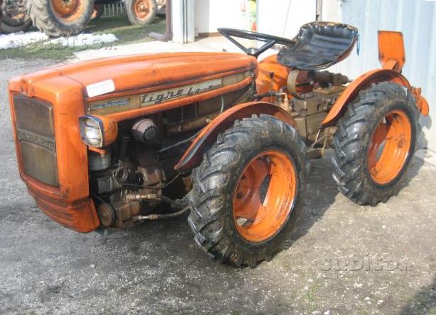

Ton Antonio CARRARO est un TIGRE 4 AM
Il y en a un en vente sur le bon coin italien (avec de très nombreux outils):
http://www.subito.it/attrezzature/trattore-carraro-padova-58937076.htm
carraro tigre prise de force ?? Carrar11
carraro tigre prise de force ?? Carrar12
et les outils !

le montage arrière de la prise de force est bien particulier !
Si tu veux y adapter un rotavator, pas de souci...ça se trouve en occasion (de l'autre côté des Alpes !)
sinon, transformation en vue !
