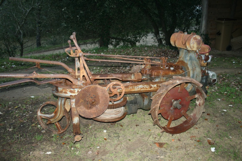

Je reviens d'une petite semaine dans le midi avec une remorque chargée grâce à la gentillesse de deux amis foromeux qui se reconnaitrons:

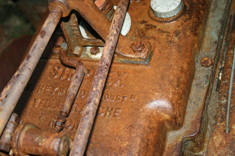

C'est bien un Simplex :

Il a l'air tout complet avec son treuil inclinable et son câble :

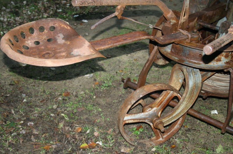

Son siège et sa roulette arrière :

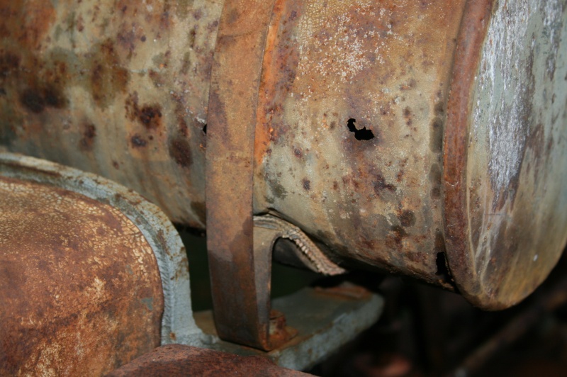

Le réservoir d'essence est percé, il faudra le changer :

Je me pose plein de questions quand à son fonctionnement, à quoi sert, par exemple, cette goupille suspendue sur le côté ?

bonjour François, pourrais tu faire une photo plus elargie de ta goupille? histoire de voir son entourage !
ne serait-ce pas vers l'arriere? cela peut être la goupille qui verrouille la roue arriere de transport. normalement elle a une longueur precise qui permet de verrouiller la roue, ou alors de verrouiller le siege sur le "chassis" roue pour conduire le treuil assis, sans que la roue ne soit verrouillée sur le chassis principal.

Voilà une photo des goupilles, il y a la grosse qui tient le siège en place, et la petite, bricolée, peut-être pour à la fois pour fixer le siège et l'empêcher de tourner ?

salut François,
je vais essayer de repondre a toutes tes questions.
pour la goupille et bloquer la roue, ta goupille sert certainement a cela, mais pas d'origine. si tu retire le siege, met la goupille d'origine dans le trou et tu verras que la roue sera bloquée droite, cette goupille a une longueur precise pour servir aux deux fonctions : position route avec siege, et position travail sans siege et roue bloquée.
l'attelage ne sert en rien a bloquer la roue.
pour les leviers de declabotage (bravo c'est bien cela), de memoire la position enclenchée est en avant, position désengagée vers toi (arriere). c'est certainement au niveau des leviers et tringles que c'est grippé.
ton modele de treuil est assez ancien, un modele encore intermediaire a ceux que j'ai vu ou ai. le tout premier dans cette serie a une boite simple 3vitesses et levier fixe qui ne va qu'en av / ar, ensuite on a vu une boite a 4 vitesses avec un levier mobile et grille de selection, selon la forme de la grille on voit l'ancienneté par exemple.
le tien semble venir juste apres le tout premier !

Merci Marc
Pour les leviers, c'est bien ça, j'ai décoincé celui qui l'était.
Pour la goupille, la plaque avec l'étrier qui tient le siège est indépendante de la roue, Quand en ayant retiré le siège, je mets cette goupille calibrée, elle bloque la plaque en question mais la roue reste libre. Peut-être qq chose de cassé ?

salut françois,
effectivement, tu dois avoir quelquechose de cassé ! car justement, le siege doit être synchro avec la roue, ce qui te permet de te diriger sans effort sur la route : il te suffit de bouger avec le corps.

Bonjour Marc
Problème résolu.
L'axe de la roue semble avoir été refait et la clavette était absente. J'en ai mis une et tout est rentré dans l'ordre. Peut-être y en avait-il deux à l'origine ?
