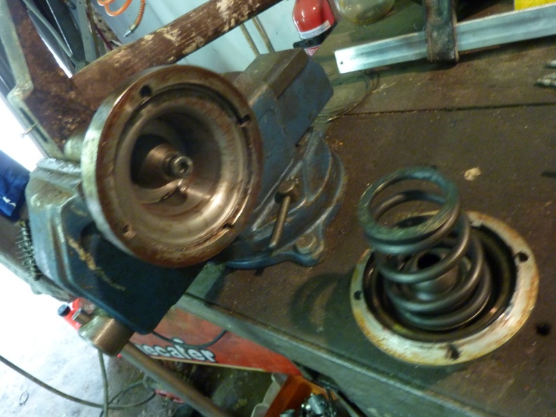

Voici le travail en photos
démontage et remontage sans surprise
J'ai pu monter un moteur Kohler de 9.5 cv sur mon Agria seulement il n'a plus la même gueule!
Je voudrais remonter le reservoir d'origine qui lui donne son aspect caractéristique .
demontage embrayage AGRIA 3200 P1090610
7768]demontage embrayage AGRIA 3200 P1090610[/url]
demontage embrayage AGRIA 3200 P1090611
demontage embrayage AGRIA 3200 P1090613

Bonjour Jean, bonjour à tous,

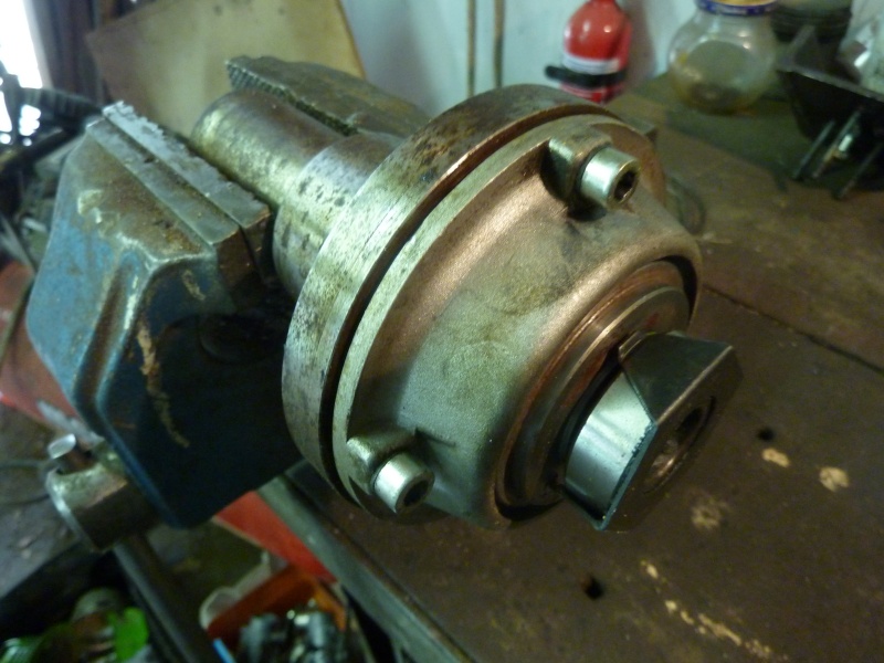

La pièce dans l'étau, c'est l'embrayage ou simplement la butée d'embrayage ? Parce que je ne comprends pas très bien le principe !
Si c'est la butée, il devrait y avoir une pièce pour le/la manœuvrer ?
Bonne journée.

Voici quelques explications:
La partie dans l'étau s'emmanche sur l'arbre moteur avec une clavette elle est fixée par une vis BTR (pas fin) sur le bout de l'arbre moteur . Donc tout cet e,nsemble tourne avec la rotation du moteur .
A l'extrémité on peur voir la butée composée d'un roulement recouvert d'une sorte de clips .
Au centre un trou d'ans lequel l'arbre cannelé de la boite de vitesse vient s'emmencher .
A ma surprise il n'y a pas d'huile dedans et le gros ressort peut être décomprimé en dévissant les vis du pourtour , par précaution j'avais placé un serre joint afin de retenir la poussée!
Sur l'Agria 1700 le mécanisme est différent , je vous montrerai des photos . Celui là je l'ai pris dans la figure et le clips est parti ... je le cheche encore dans mon atelier !!!!

Donc la pièce que tu nous montre, c'est la butée avec son réglage de course ?
Plus tu dévisse les BTR, plus elle peut appuyer loin sur l'embrayage, mais moins fort (détente ressort).
Serait-ce abusé d'avoir la photo du reste ? (mécanisme et embrayage) Juste par curiosité. Je vois que tu as déjà eu du mal à poster les photo Wink .
Sinon c'est pas grave.
Bon courage.

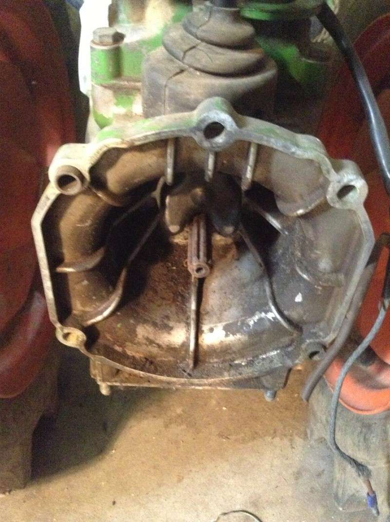

J'ai vraiment besoin de vos connaissances...

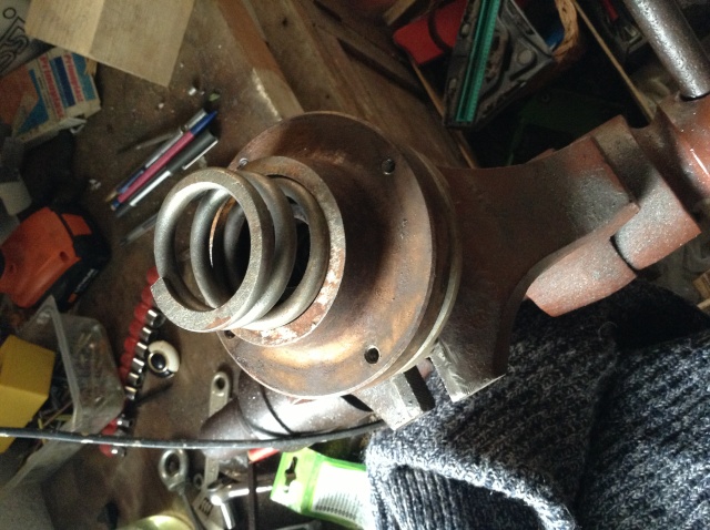

J'ai acheté un agria 3200 avec embrayage HS, mais apparemment complet.
Cependant, il me semble qu'il me manque une pièce. (celle qui est prise ds l'étau sur la photo plus haut)
Avec les photos ci jointes, pouvez vous me dire ce que vous en pensez? (J'ai la visserie en plus)
demontage embrayage AGRIA 3200 2014-010
demontage embrayage AGRIA 3200 Img_0410
demontage embrayage AGRIA 3200 Img_0411

MessageSujet: EMBRAYAGE   demontage embrayage AGRIA 3200 EmptyJeu 15 Mai 2014 - 17:52
BONJOUR  A TOUS
bonjour Agrifou

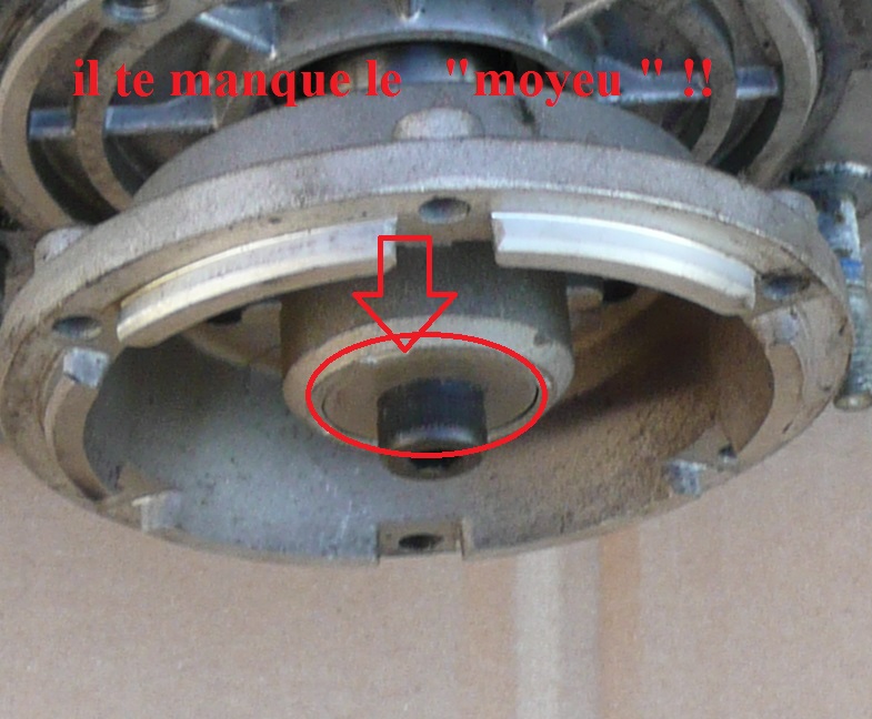

ton emmbrayage  me semble complet après  avoir   revu  le sphotos du post
 en fait     le "moyeu  conique  en bout du vilbrequin "  est plus gros  ..mais je n ai pas vu  la  "   boulonnerie " dans tes pieces

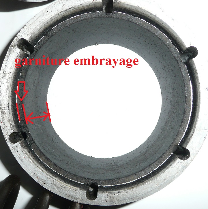

..si la garniture est usée   il suffit  de la faire recoller ..
de mémoire elle fait  3 a 4 mm !...

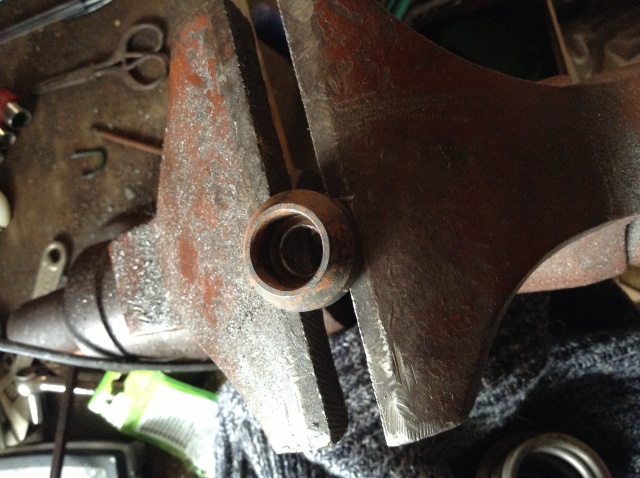

Oui, il me manque le moyeu ! Zut, et flute! Et chez agria ça va me coûter le prix de la machine...
Tu verrais une solution ?
C'est dommage, le reste de la machine est en bon état...

Ton 3200, Est-ce une machine de première génération avec la boîte 3 vitesses ou de seconde avec une boîte 4?
Si le cas correspond au premier, c'est la boîte du 2400. Alors j'ai ce qu'il te faut.
Sinon, contacte Agria France au 03 88 77 22 44 et demande leur le prix! Après le tarif, soit tu te lances dans la recherche d'une épave de 3200, 3400 ou 5500 et tous ceux de cette génération qui ont été équipés de cette boîte 4.

Il s'agit effectivement d'une boite 3 vitesses (avant & arrière) moteur Robin EY23D.

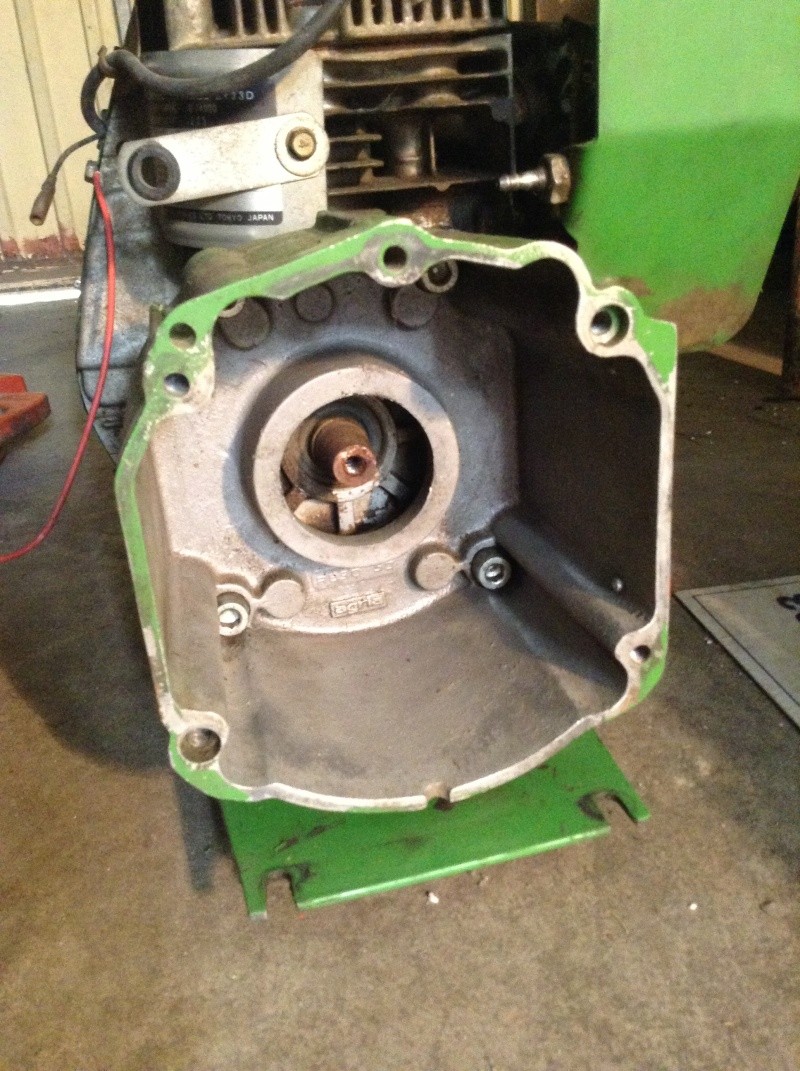

Ci après d'autres photos...
Je n'ai pas la pièce qui devrait à mon sens comprimer le ressort...
Aussi, la petite pièce conique est-elle le moyeu???
Embrayage donné avec la machine : (est-ce le bon???)
demontage embrayage AGRIA 3200 Img_0412
demontage embrayage AGRIA 3200 Img_0416
Pièce conique orpheline :
demontage embrayage AGRIA 3200 Img_0414
demontage embrayage AGRIA 3200 Img_0415
