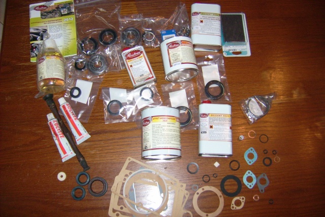

Bon pour ma première je présente mes achats et maintenant que j'arrive à mettre des photos,demain je vous présenterai mes petits bleus et l'équipement dont je dispose.
nouveau sur le forum et demande de conseils Dsci1126
Encore merçi alain et c'est vrai que je pense être tombé dans cette"marmite" JEAN-LUC et pour mon plus grand plaisir..

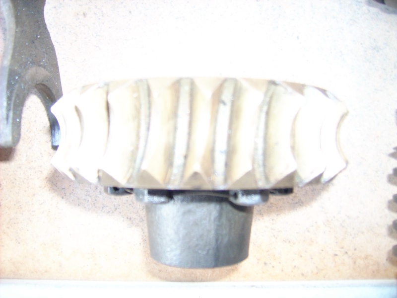

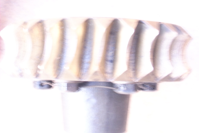

La couronne bronze... pas neuve mais je pense qu'elle peut travailler encore,qu'en pensez vous?

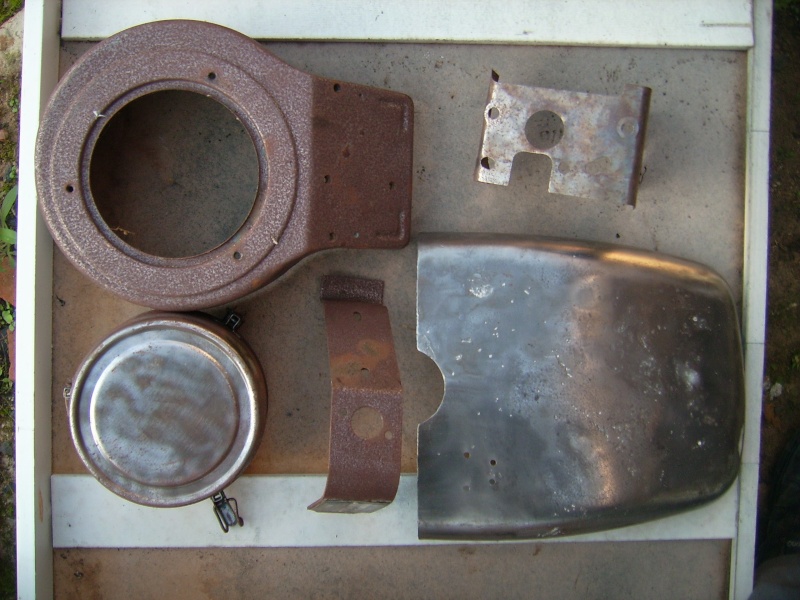

La boite et les éléments que j'avais décapé mais trop attendu à repeindre,donc tout sera à reprendre à la brosse pour le nouveau dépos de rouille.
nouveau sur le forum et demande de conseils Dsci1139nouveau sur le forum et demande de conseils Dsci1141nouveau sur le forum et demande de conseils Dsci1140nouveau sur le forum et demande de conseils Dsci1142

L'embrayage,j'attends les ressorts neuf pou l'evoyer au regarnissage senon les recommandations de vos divers sujets.
nouveau sur le forum et demande de conseils Dsci1146
Le rota:joints et spy à neuf restera les couteaux àchanger. Les anciens sont HS.

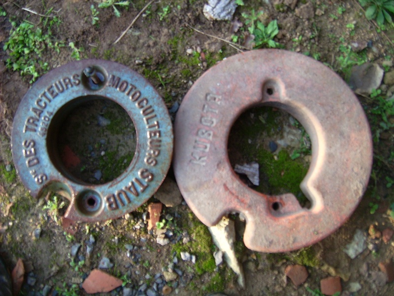

Et enfin une abération du précédent propriétaire. Sur la première photos vous voyez les masses de roues , à gauche celles dont je dispose pour mon premier et droite celle de celui que je rénove avec pneus gonflés à l'eau.Et en dessous il avait rajouté des masses de K.... en plus et à l'avant un morceau de masse de tracteur que j'ai laissé sur place tant il était lourd. Cela prétextant un manque d'adhérence au labour.Vu la terre de sable qu'il m' à semblé voir je pense qu'il aurai été préférable d'apprendre à se servir de sa charrue.Mais bon il était contant de le voir partir et moi de l'adopter.
nouveau sur le forum et demande de conseils Dsci1152nouveau sur le forum et demande de conseils Dsci1151
Voila ce que je peu vous présenté aujourd'hui. Sauf un moteur qu'il faudra que je revois aussi un peu différent au niveau carbu.

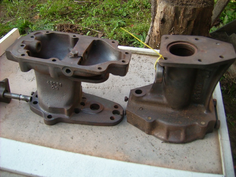

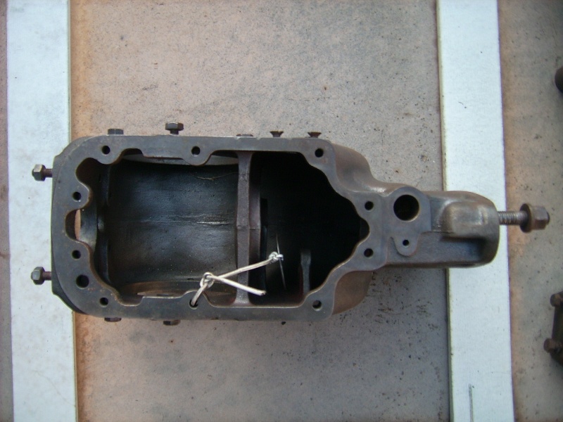

-Peinture de l'intérieur de la boite première couche,pas si facile avec tous ces recoins dans peu d'espace et de plus le matériel est très difficile à nétoyer.
nouveau sur le forum et demande de conseils Dsci1153
1ere couche dans les carters,
nouveau sur le forum et demande de conseils Dsci1154
nouveau sur le forum et demande de conseils Dsci1155

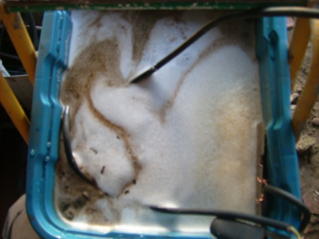

Pendant ce temps là un peu d'électrolyse du pignonage,
nouveau sur le forum et demande de conseils Dsci1156

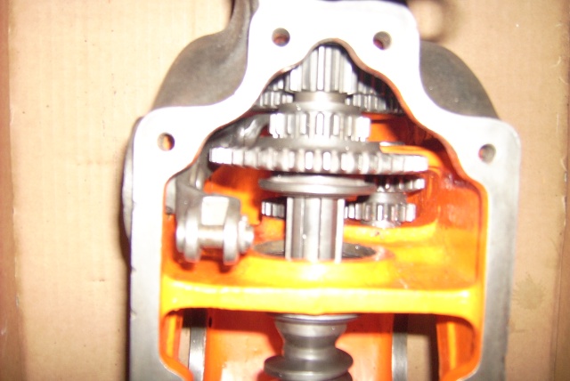

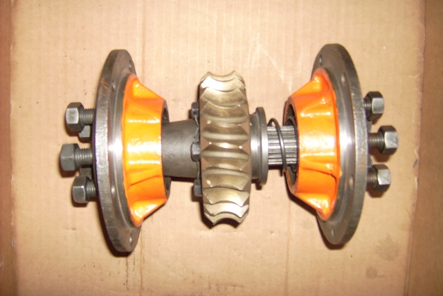

Ca y est j'attaque le remontage (enfin) Laughing [img][/img]
nouveau sur le forum et demande de conseils Dsci1215[img][/img][img][/img]
Jusque là ça va..
nouveau sur le forum et demande de conseils Dsci1216
Un peu plus compliqué mais avec l'astuce du morceau de bois tourné la tache est plus aisée.Le plus difficile reste de faire passer ce put...de pignon et de faire passer l'arbre primaire à sa place.
nouveau sur le forum et demande de conseils Dsci1217
Ouf bounce on peu souffler et controler qu'il ne reste pas de morceaux.
nouveau sur le forum et demande de conseils Dsci1218
Et on continue, à blanc pour se rassurer.
Pour aujourd'hui ce sera tout.De plus il faut que je trouve la clavette demi-lune de l'arbre primaire, je l'ai égarée et toujours pas reçu mes ressorts de masselote war1 .Mais il y a encore de quoi faire.
Je remercie tous les membres de ce forum grace à qui j'ai trouvé tout ce dont j'ai eu besoin pou arriver jusque là.
A suivre......

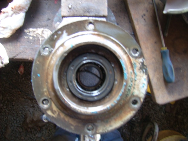

Dans le titre de mon sujet je dis nouveau et besoin d'aide !!!!
Voila le moment venu,jusqu'ici dans mon remontage tout se passe bien.Mais aujourd'hui après avoir remonté les flasques de roues avec la couronne quand j'essai de faire tourner à la main au niveau des gougeons de roues : impossible ou très résistant. Au niveau de l'arbre (cloche d'embrayage) c'est mieux mais il faut forcer un peu.Avant remontage de la couronne une résistance mais qui me semblait normal hors lubrification.
J'ai un doute et j'aime pas trop ça.
Pour ceux qui en ont déjà remonté qu'en pensez vous? Vos suggestions seront les bienvenues et surtout si vous avez une idée..... je suis à l'écoute.
Je ne voudrai pas aller plus loin si j'ai fait une conner..
Peut-être sérage trop important quelque part?oublie d'une rondelle de calage....Ou une fois lubrifié tout ira bien.Mais ce doute est bel et bien là.
Conseils, remarques,diagnostiques allez y et faites vos ordonnances. J'écouterai tout.
Merci à tous et bonsoir.
Roger

Bonsoir a tous,
bonsoir Roger,
ce qui serait interressant de savoir c'est si tu avais a forcer avant de monter ta couronne scratch
si tout etait normal alors ton probleme vient peut etre du jeu fonctionnel qu'il faut laisser entre la couronne et la vis sans fin matraque1
je ne peux pas t'en dire plus car je n'ai jamais fais matraque1
attendons les pro des engrenages cheers
