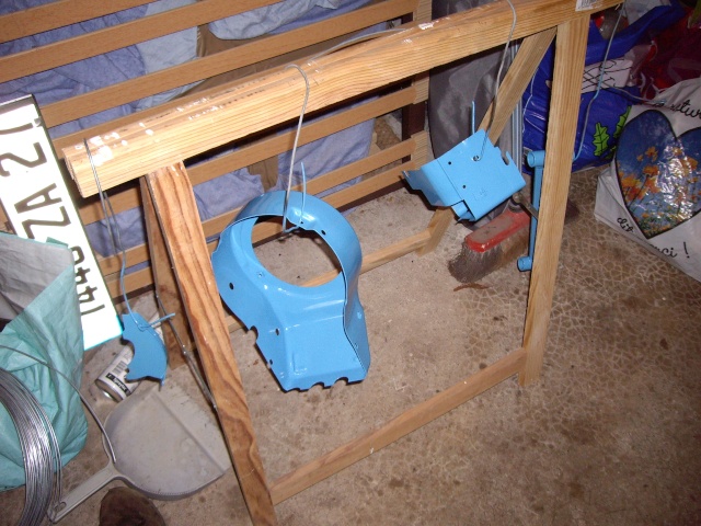

La peinture est fini sur la boite, les carters et l'inverseur :
Staub 2006 Imgp1814
Staub 2006 Imgp1815
Staub 2006 Imgp1816
Pour ceux qui s'inquièteraient, avant de peindre mes carters réducteurs, j'ai contrôlé l'état des couronnes en bronze avec un endoscope. Elles sont en excellent état.
L'un des réducteurs va recevoir les fraises et la boite de vitesse, l'autre aura les roues et le réducteur inverseur.

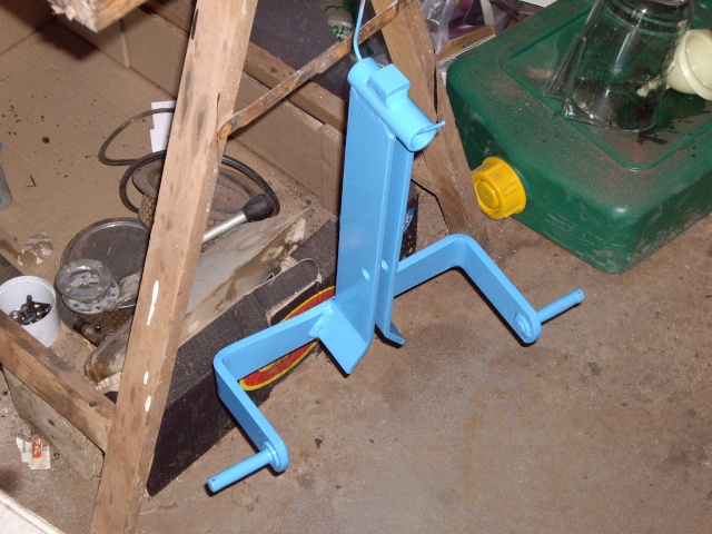

J'allais oublier, l'attelage dont j'ai reçu tout les morceau vendredi soir :
Staub 2006 Imgp1831
Bonne soirée à tous.
Didier.S
Didier.S
Localisation : 89-YONNE
Staub 2006 Empty
MessageSujet: Re: Staub 2006   Staub 2006 EmptyDim 10 Juil 2011, 21:00
Bonsoir Tigny
Pourrai tu me faire un plan détaillé de cette pièce. Merci.

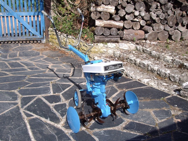

MessageSujet: Re: Staub 2006   Staub 2006 EmptyMar 02 Aoû 2011, 14:05
Hello tout le monde,
Désolé d'avoir été absent ces derniers temps, je ne vous ai pas oublié.
Je n'ai pas beaucoup eut le temps de venir sur internet, mais mon petit 2006 à avancer un peu.
Staub 2006 Imgp1910
Staub 2006 Imgp1911
Staub 2006 Imgp1912
Pour la partie labour
Staub 2006 Imgp1913
Staub 2006 Imgp1914
Staub 2006 Imgp1915

bojojo
bojojo
Staub 2006 Empty
MessageSujet: Re: Staub 2006   Staub 2006 EmptyMar 02 Aoû 2011, 18:15
bonjour tigny
Superbe ta machine , elle est plus belle qu'une neuve .
du beau travail , félicitation
Bonne continuation et bonne soirée
